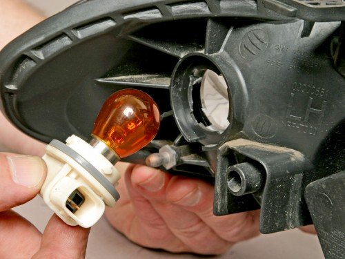

Для замены лампы указателя поворота поворачиваем патрон лампы против часовой стрелки и вынимаем его из корпуса блок-фары.
2199-7-13-09-13
Нажав на лампу, поворачиваем ее до упора против часовой стрелки и вынимаем лампу из патрона.
Новую лампу PY21W устанавливаем в обратной последовательности.
