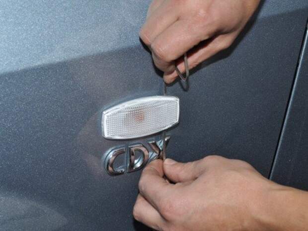

Самостоятельно заменить лампы бокового указателя поворота на автомобиле «Дэу Джентра» поможет приведенная ниже иллюстрированная пошаговая инструкция.
Работа показана на левом указателе поворота, лампа правого указателя заменяется аналогично.
2303-17-13-01
Металлической пластиной или проволокой (толщиной не более 2,0 мм) нажимаем на пружинный фиксатор указателя поворота.
2303-17-13-02
Вынимаем указатель из отверстия в переднем крыле.
