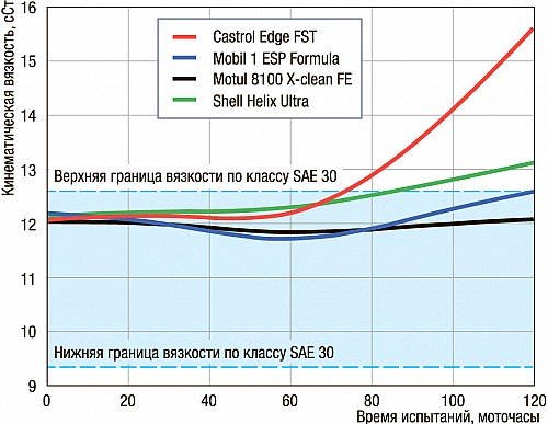

Динамика изменения кинематической вязкости в процессе испытаний отражает темп старения масла. Это один из основных браковочных параметров масла.

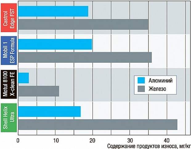

Содержание продуктов износа в образце масла, отобранном после цикла испытаний, хорошо иллюстрирует защитные свойства масла.
Впрочем, интереснее проследить динамику изменения этого параметра в течение всего срока проведения испытаний. Масла Mobil 1 ESP Formula и Motul 8100 X‑clean FE за 120 часов пытки российским двигателем и российским же (не самым лучшим, как все говорят) топливом изменили свои параметры несильно и вполне предсказуемо. В ходе испытаний динамическая вязкость во всем диапазоне температур увеличилась лишь на 3–5%.
А вот масла Castrol Edge FST и Shell Helix Ultra изменили свою вязкость на 21–28%! Причем рост вязкости у масла Castrol начался практически сразу – такая динамика нехарактерна для обычного поведения масла. А масло Shell до середины испытаний держалось молодцом, но сдалось во второй половине цикла. В итоге к концу испытаний то преимущество, которое было у этих масел перед маслом Motul по вязкости при отрицательных температурах, полностью растаяло. Тем, кто планирует использовать эти масла в суровых северных условиях, есть о чем задуматься.

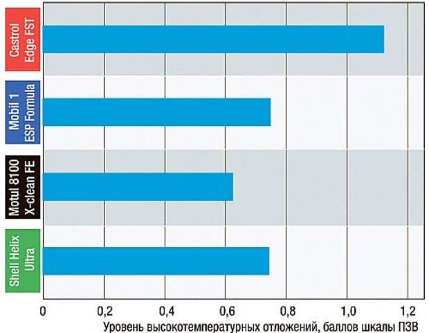

Вскрытие мотора после циклов испытаний показало примерно одинаковый итоговый уровень высоко- и низкотемпературных отложений, при этом более стабильные масла дали чуть лучший результат. Но в целом все масла по этим параметрам показали высокий результат, характерный для высококачественных синтетик.
Высокотемпературные отложения на боковых поверхностях поршней, оставленные современными синтетическими маслами, не должны выходить за 1,5 балла шкалы ПЗВ. И не вышли. Шкала ПЗВ – это шкала экспертных оценок уровня отложений: абсолютно чистый поршень – 0 баллов, черный и грязный – 6 баллов.
