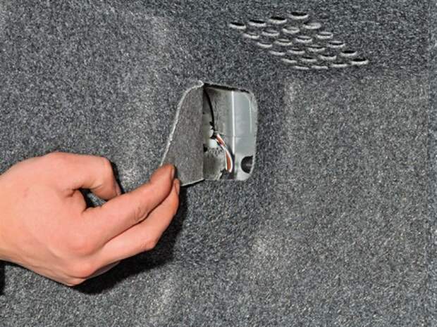

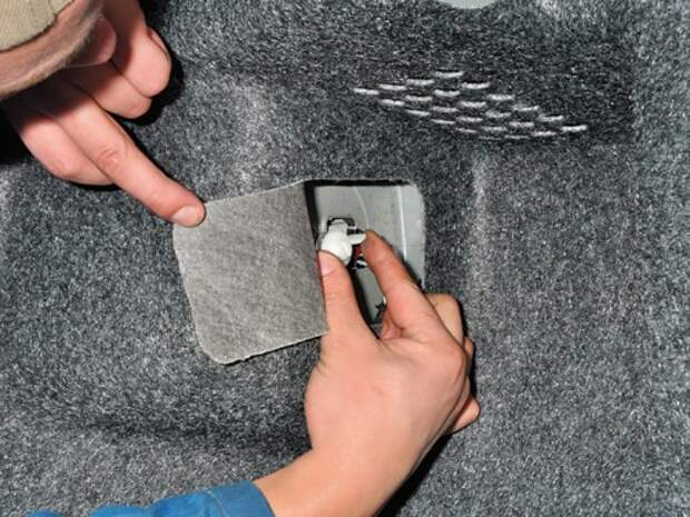

Для снятия заднего фонаря открываем крышку багажника оттягиваем на себя клапан обивки багажника.
Замена ламп в заднем фонаре Volkswagen Polo седан

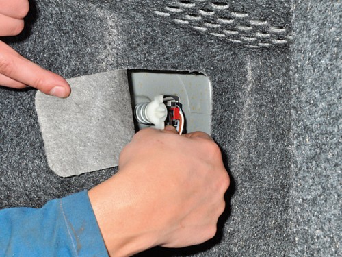

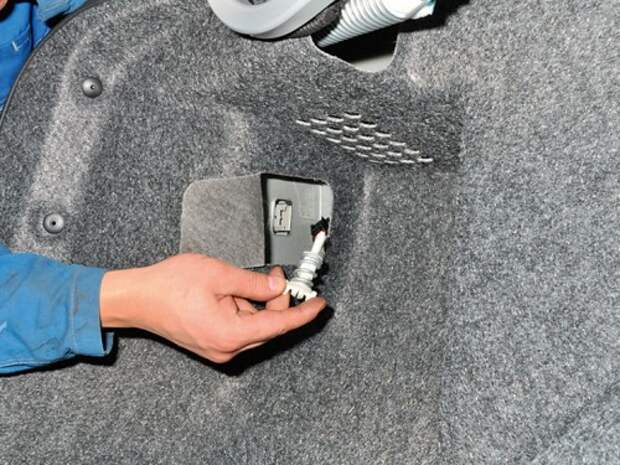

Шлицевой отверткой приподнимаем фиксатор колодки проводов.

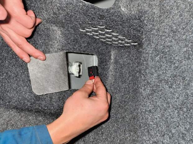

Отсоединяем колодку проводов от разъема фонаря.

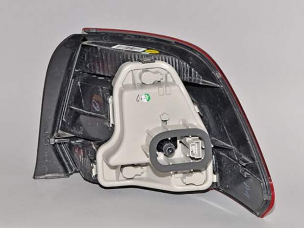

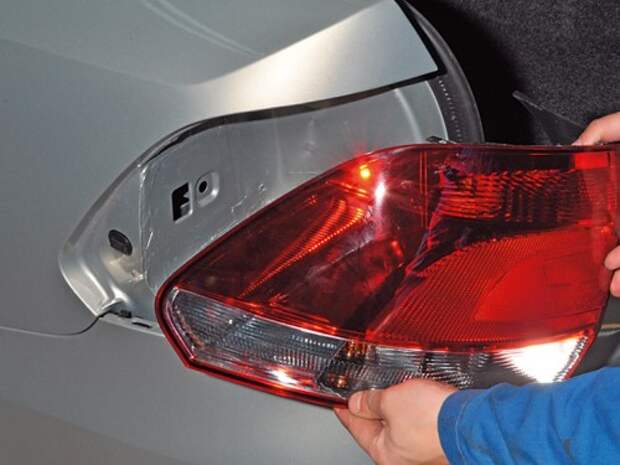

Снимаем задний фонарь.

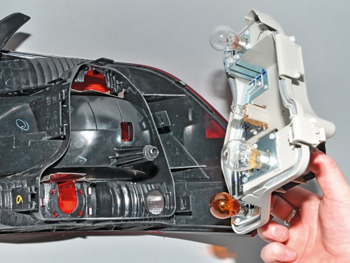

Отжимаем пять фиксаторов держателя ламп.
Снимаем держатель с лампами.

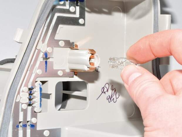

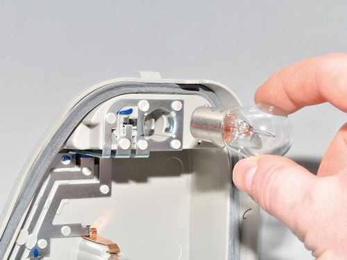

Потянув лампу габаритного света, вынимаем ее из патрона.
Устанавливаем новую лампу W5W в обратной последовательности.
Слегка нажимая на колбу лампы сигнала торможения, утапливаем ее в патрон, поворачиваем против часовой стрелки и вынимаем из патрона.
Устанавливаем новую лампу …
