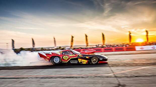

Dodge Viper класса Pro Modified, прописавшийся в российской команде Dragtimes, приехал как раз из Америки. Собрали его в специализированной мастерской. Судя по двухскоростной коробке передач, изначально он, возможно, был заточен на дистанцию ⅛ мили – такая тоже есть в дрегрейсинге.
Viper – чисто символическое название, поскольку это силуэт-прототип. Сварная рама из хромомолибденовой стали прикрыта пластиковым обвесом, благодаря которому людям с развитым воображением машина отдаленно напоминает Viper.

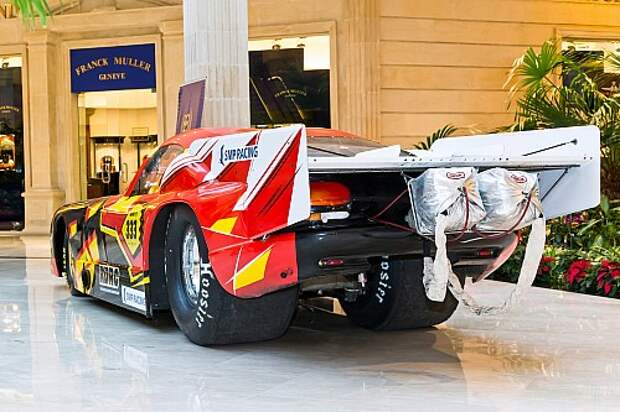

Сзади смонтированы шины низкого давления (в рабочем состоянии – 0,45–0,50 атмосферы) шириной 17 дюймов – почти полметра. В узкие передние шины «вдувают» 2,5 атмосферы.

Дрегстер беспомощен в любом вираже из-за ничтожного угла поворота колес. Из боксов на старт машину перемещают вручную, после финиша в боксы – на буксире. В сырую погоду гонки не проводят, если идет дождь – отменяют. Поэтому нет стеклоочистителей. На их месте – дренажные трубки тракта закиси азота. А фары просто нарисованы.

Баллоны с закисью азота крепят в салоне, бортовой запас – 40 кг. А бензобак размещен на самом носу машины. Казалось бы, если привод задний, то для оптимизации разгона нужно загружать заднюю ось. Но нет, развесовка по массе здесь 60:40 в пользу передка – так хотя бы частично компенсируется склонность машины к отрыву «морды» и взлету при разгоне. Необходимую загрузку кормы обеспечивает антикрыло, которым служит фактически вся задняя часть обтекателя.
Роль подвески – не «держать дорогу», а гасить вибрации, передаваемые от кузова на колеса (комфорт водителя никого не беспокоит). Тормоза выглядят заурядно: обыкновенные спортивные для не очень быстрых машин. А всё потому, что они здесь вспомогательные. Основное торможение (скорость на финише превышает 300 км/ч) осуществляют парашюты. На данном болиде привод выпуска парашютов – механический. Но используют и электрический. Вся бортовая электрика, кстати, работает от гелиевого 16‑вольтового аккумулятора.
