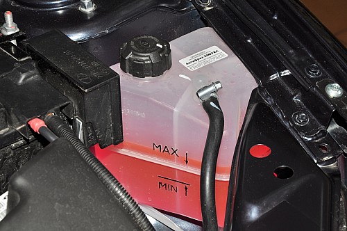

Если двигатель горячий, необходимо дать ему остыть, а затем сбросить избыточное давление в системе охлаждения, отвернув крышку расширительного бачка.

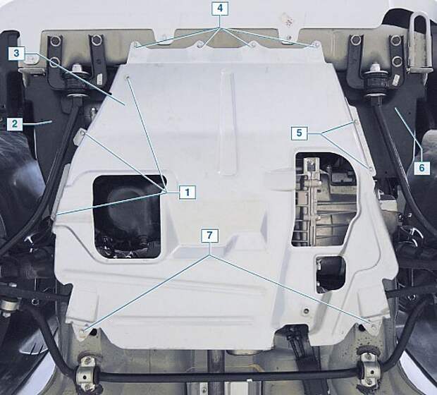

Для доступа к сливным отверстиям снизу необходимо снять средний грязезащитный щиток моторного отсека.
Снимооооооооооооооооооок
Грязезащитные щитки моторного отсека автомобиля с МКП и элементы их крепления (вид снизу автомобиля): 1 – три самореза под ключ «на 8» крепления среднего щитка к правому щитку; 2 – правый щиток; 3 – средний щиток; 4 – четыре самореза под ключ «на 8» крепления среднего щитка к нижней поперечине рамки радиатора; 5 – два самореза под ключ «на 8» крепления среднего щитка к левому щитку; 6 – левый щиток; 7 – два болта под ключ «на 10» крепления среднего щитка к лонжеронам кузова
Отвернув все указанные болты и саморезы, снимаем средний грязезащитный щиток моторного отсека.

Для снижения интенсивности слива жидкости в первоначальный момент крышку расширительного бачка следует плотно завернуть.

Для повышения интенсивности слива жидкости отворачиваем крышку расширительного бачка. Чтобы слить охлаждающую жидкость из рубашки охлаждения 8-клапанного двигателя, укомплектованного коробкой передач с тяговым приводом, подставляем емкость под сливное отверстие, расположенное на передней стороне блока цилиндров ниже катушки зажигания.

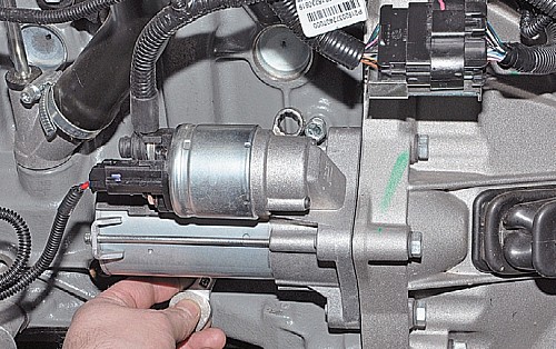

На автомобиле с 16-клапанным двигателем, укомплектованным коробкой передач с тросовым приводом, доступу к сливному отверстию в блоке цилиндров препятствует стартер. Кроме того, вытекающая жидкость неизбежно попадет внутрь стартера.

Накидным ключом «на 13» отворачиваем три болта крепления стартера.
2279-4-9a-01ж
Снимаем стартер.

Заворачиваем пробки сливных отверстий радиатора и блока цилиндров. В соединении пробки и блока цилиндров применена коническая резьба, не требующая дополнительного уплотнения. Заворачиваем пробки сливных отверстий радиатора и блока цилиндров. Пробку сливного отверстия блока цилиндров затягиваем моментом 25–30 Н·м. Заливаем жидкость в систему охлаждения двигателя через расширительный бачок до его заполнения. Пускаем двигатель. На работающем двигателе несколько раз поочередно энергично сжимаем все шланги системы охлаждения – это поможет жидкости заполнить систему и вытеснить из нее воздух. По мере падения уровня охлаждающей жидкости в расширительном бачке доводим его до нормы и заворачиваем крышку бачка. При прогреве двигателя отводящий (нижний) шланг радиатора некоторое время должен быть холодным, а затем быстро нагреться, что будет свидетельствовать о начале циркуляции жидкости по большому кругу. Дождавшись включения вентилятора системы охлаждения, останавливаем двигатель. После остывания двигателя еще раз проверяем уровень охлаждающей жидкости и при необходимости пополняем систему.
