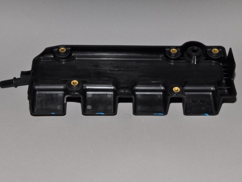

Снимаем крышку, не отсоединяя от нее трубку вентиляции картера, и отводим крышку в сторону.
2297-4-12-03
На обратной стороне крышки установлен маслоотделитель системы вентиляции картера (для наглядности показано на снятой крышке).
2297-4-12-04
Вынимаем из крышки резиновый уплотнитель маслоотделителя.
Если уплотнитель порван, потрескался или потерял эластичность, заменяем его новым.

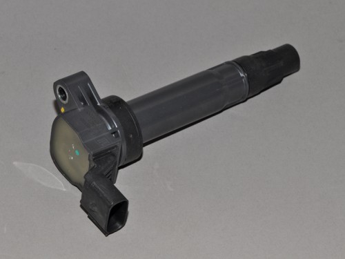

Снимаем катушку зажигания.
2297-4-12-09
Катушка уплотняется в крышке головки блока резиновой втулкой, а на свече зажигания – резиновым колпачком.
Если втулка порвана, потрескалась или потеряла эластичность, заменяем ее новой.
