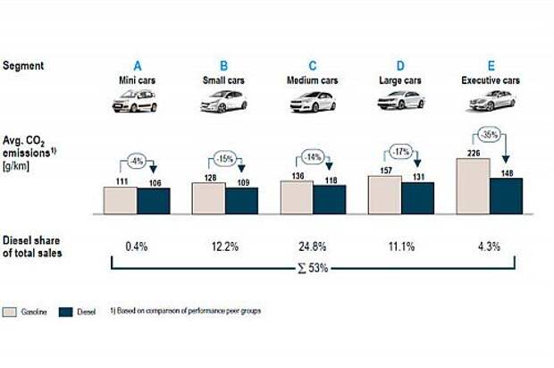

Выбросы СО2 разными классами авто в г/км. В кружках над столбиками показано, на сколько процентов дизели снижают выбросы. А внизу – доля продаж дизельных авто по классам для всего ЕС.
Выбросы СО2 разными классами авто в г/км. Над столбиками указано, на сколько процентов дизели снижают выбросы. А внизу – доля продаж дизельных авто по классам для всего ЕС.

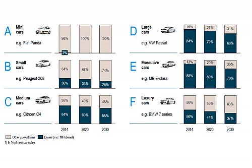

Прогноз по годам: доли продаж дизельных авто по классам. Указано "Подобные такой-то модели", чтобы было понятнее, о каких авто речь.
Прогноз по годам: доли продаж дизельных авто по классам. Указано «Подобные такой-то модели», чтобы было понятнее, о каких авто речь.
