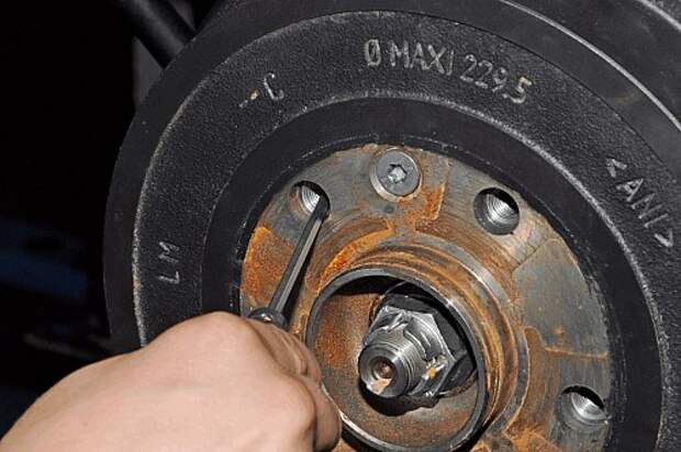

Ключом Torx-T40 отворачиваем два винта крепления тормозного барабана к ступице.
2278-21-03-02
Снимаем тормозной барабан.

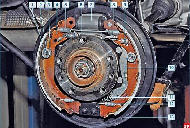

Снимок45
Тормозной механизм заднего колеса автомобиля «Рено Дастер» 4×4 со снятым барабаном: 1 — опорная стойка; 2 — чашка пружины; 3 — прижимная пружина колодки; 4 — передняя колодка; 5 — верхняя стяжная пружина; 6 —распорная планка с регулятором зазоров; 7 — колесный цилиндр; 8 — задняя тормозная колодка; 9 — пружина регулятора; 10 — рычаг привода стояночного тормоза; 11 — трос стояночного тормоза; 12 — нижняя стяжная пружина; 13 — тормозной щит.

Поддев отверткой, выводим из зацепления с колодкой крючок верхней стяжной пружины.
2278-21-03-04
Снимаем пружину.
2278-21-03-05
Аналогично снимаем нижнюю стяжную пружину.
2278-21-03-06
Поддеваем отверткой и снимаем пружину регулятора зазоров.
2278-21-03-07

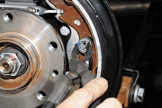

Пассатижами поворачиваем чашку пружины опорной стойки задней колодки до совмещения паза в чашке с хвостовиком стойки.
2278-21-03-08
Снимаем чашку с пружиной и вынимаем опорную стойку из отверстия щита тормозного механизма.
Аналогично снимаем опорную стойку передней колодки.
2278-21-03-09
Отводим от тормозного щита заднюю тормозную колодку.
2278-21-03-10
Отсоединяем наконечник троса стояночного тормоза от рычага задней колодки.
2278-21-03-11
Снимаем колодку и пружину наконечника троса.
2278-21-03-12
Снимаем переднюю тормозную колодку вместе с распорной планкой и разъединяем их, предварительно отсоединив пружину.

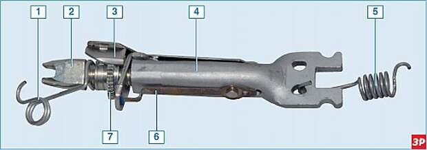

Элементы механизма автоматической регулировки зазора: 1 — витая пружина резьбового наконечника; 2 — резьбовой наконечник распорной планки; 3 — пружинный рычаг регулятора; 4 — распорная планка; 5 — витая пружина распорной планки; 6 —пластинчатая пружина; 7 — храповая гайка
Перед установкой новых колодок очищаем резьбу наконечника распорной планки и храповой гайки и наносим на резьбу тонкий слой пластичной смазки. Устанавливаем механизм автоматической регулировки зазора в исходное состояние, руками ввернув наконечник распорной планки в отверстие планки (резьба на наконечнике распорной планки и храповой гайке — правая).
