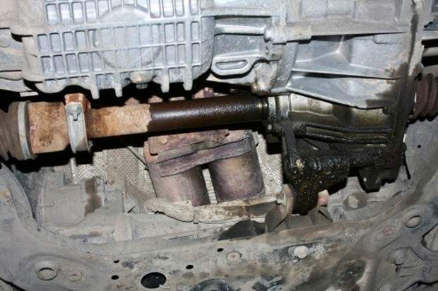

Что до капризов по части техники, то их тоже хватало. Справедливости ради надо признать, что серьезный отказ у Фокуса случился лишь однажды – когда при переключении на вторую передачу из строя вышла механическая коробка и в моем распоряжении остались лишь первая и третья скорости. Несмотря на ненавязчивую попытку дилера списать этот дефект на водительскую манеру переключения, коробку поменяли по гарантии. Как показывает опыт эксплуатации третьего Фокуса в таксопарках (ЗР, 2010, № 10), явление это хоть и не массовое, но все же встречается. Еще одна трансмиссионная проблема – течь сальников полуосей, о чем тоже хорошо знают владельцы Фокусов. Неполадку нам дважды устранили по гарантии.

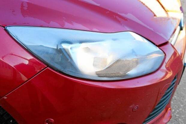

Для замены ламп фару придется снять. Важно четко закрепить резиновую заглушку по окончании процедуры, иначе она потеряется и фара, естественно, начнет запотевать и собирать пыль.

Единственная серьезная проблема, которая вывела Focus из строя на месяц, – поломка коробки передач. А вот течь сальников обеих полуосей хоть и не ставит машину на прикол, но преследует постоянно
Единственная серьезная проблема, которая вывела Focus из строя на месяц, – поломка коробки передач. А вот течь сальников обеих полуосей хоть и не ставит машину на прикол, но преследует постоянно.
Раз такое дело, решил провести полную диагностику, и не зря. В утиль пора отправлять передние и задние тормозные диски – естественно, вместе с колодками. В очередной раз «плачут» сальники полуосей, на сей раз оба сразу. Ну и конечно, после работы с подвеской придется выставить углы схождения колес.
