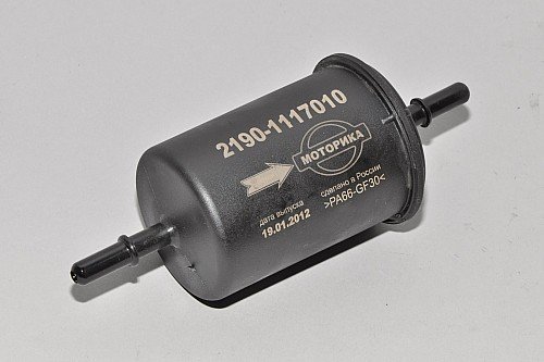

Топливный фильтр закреплен на топливном баке рядом с правым порогом кузова.
2279-4-13-02 (Копировать)
Сжав два фиксатора, снимаем наконечник подводящей топливной трубки со штуцера фильтра.
2279-4-13-03 (Копировать)
Аналогично снимаем наконечник отводящей топливной трубки с другого штуцера фильтра.
2279-4-13-04 (Копировать)
Выдвигаем фильтр из кронштейна.
2279-4-13-05 (Копировать)
Снимаем топливный фильтр.
Так как в фильтре остается топливо, сливаем его в заранее приготовленную емкость.
Устанавливаем фильтр в обратной последовательности.
2279-4-13-06 (Копировать)
Стрелка на корпусе фильтра должна быть направлена по ходу движения топлива — к передней части автомобиля.
Наконечники топливных трубок надеваем на штуцеры фильтра до защелкивания фиксаторов.
2279-4-13-07
Топливный фильтр должен располагаться между упорами, препятствующими его смещению в кронштейне.
