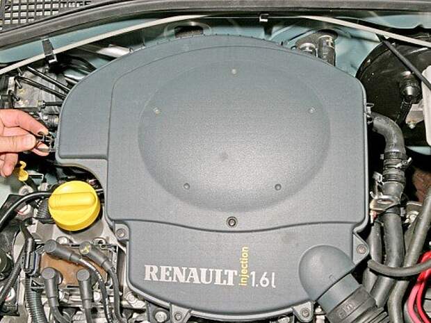

Для снятия сменного элемента отстегиваем четыре пружинные защелки.

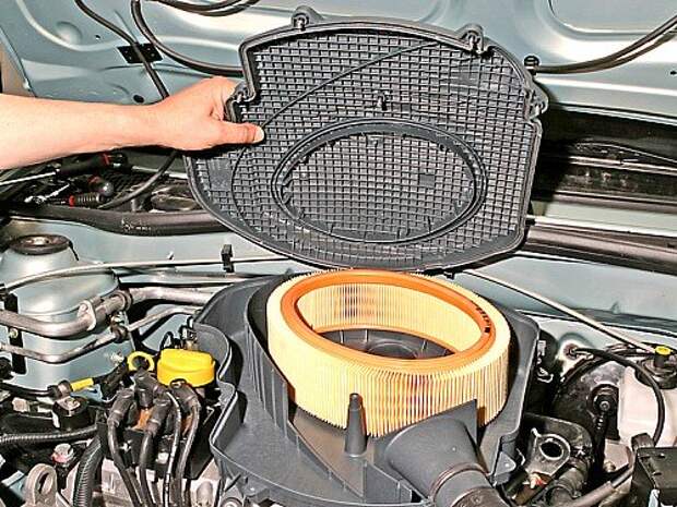

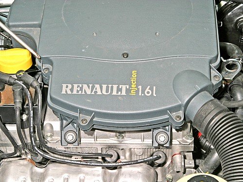

Крестообразной отверткой отворачиваем пять саморезов крепления крышки воздушного фильтра.
Саморезы из крышки не вынимаются.
2163-13-16-03
Снимаем крышку.

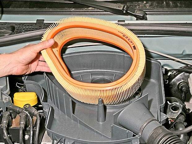

Аккуратно, чтобы не уронить грязь в патрубок дроссельного узла, вынимаем сменный элемент из корпуса фильтра.
Очистив полость корпуса фильтра от загрязнений, устанавливаем новый сменный элемент и крышку воздушного фильтра.
