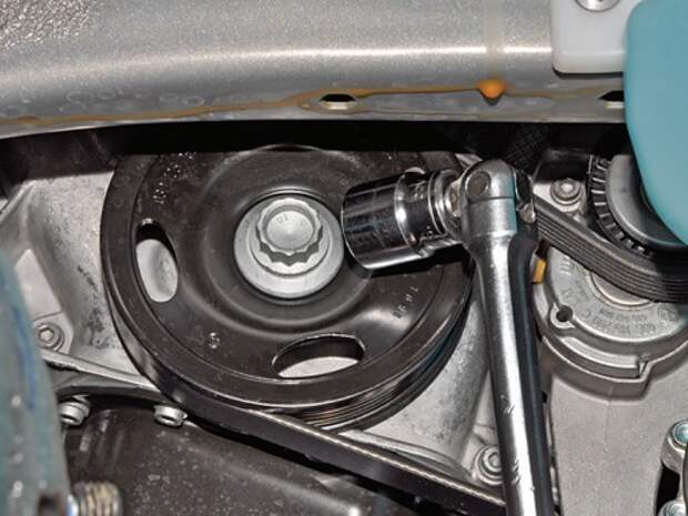

Снимаем подкрылок правого переднего колеса.
Проверка и замена ремня привода вспомогательных агрегатов VW Polo седана
Двенадцатигранной головкой «на 22» проворачиваем коленчатый вал за болт крепления шкива привода вспомогательных агрегатов по часовой стрелке.
Осматриваем ремень по всей длине. При обнаружении на ремне трещин, разрывов и отслоений резины от тканевой основы ремень необходимо заменить.
