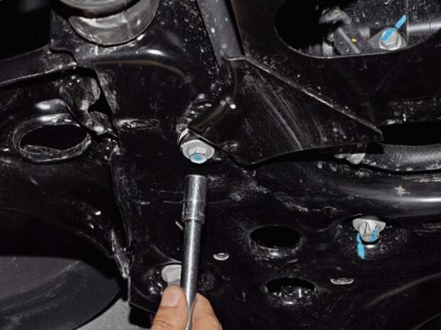

Снизу автомобиля головкой «на 13» отворачиваем два задних болта крепления защиты силового агрегата к подрамнику передней подвески.
Устанавливаем под заднюю часть защиты регулируемый упор.

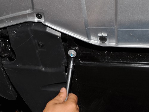

Тем же инструментом отворачиваем два передних болта крепления защиты к нижней поперечине рамки радиатора.
