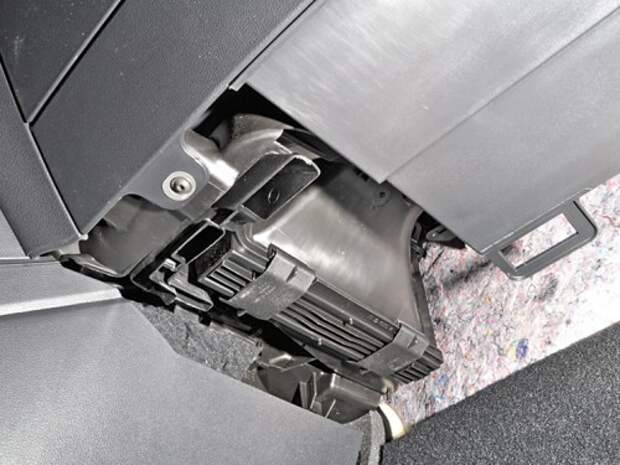

Крышка фильтра расположена под панелью приборов, слева от вещевого ящика и закреплена двумя фиксаторами.
