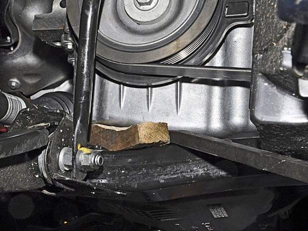

Вставляем между поддоном картера двигателя и подрамником деревянный брусок так, чтобы правая опора силового агрегата перестала удерживать вес агрегата.

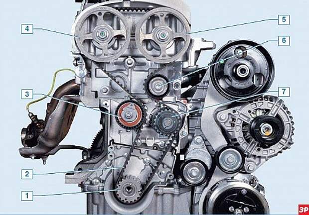

Привод газораспределительного механизма: 1 — зубчатый шкив коленчатого вала; 2 — ремень привода ГРМ; 3 — ролик натяжного устройства; 4 — зубчатый шкив распределительного вала привода выпускных клапанов; 5 — зубчатый шкив распределительного вала привода впускных клапанов; 6 — опорный ролик; 7 — зубчатый шкив насоса охлаждающей жидкости

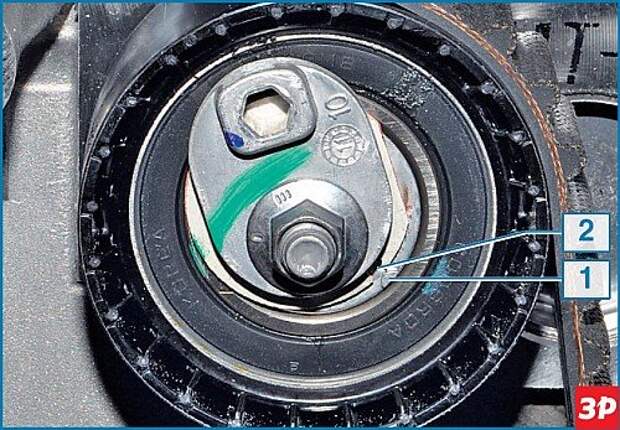

Оценить натяжение ремня можно по расположению указателей автоматического натяжного устройства ремня.
2271-3-8-06-04
При нормальном натяжении ремня подвижный указатель должен совпадать с выемкой неподвижного указателя натяжного устройства (для наглядности показано при снятой нижней крышке привода ГРМ).
Если подвижный указатель смещен относительно неподвижного:
– против часовой стрелки — натяжение ремня недостаточно;
– по часовой стрелке — ремень перетянут.
В обоих случаях следует отрегулировать натяжение ремня.

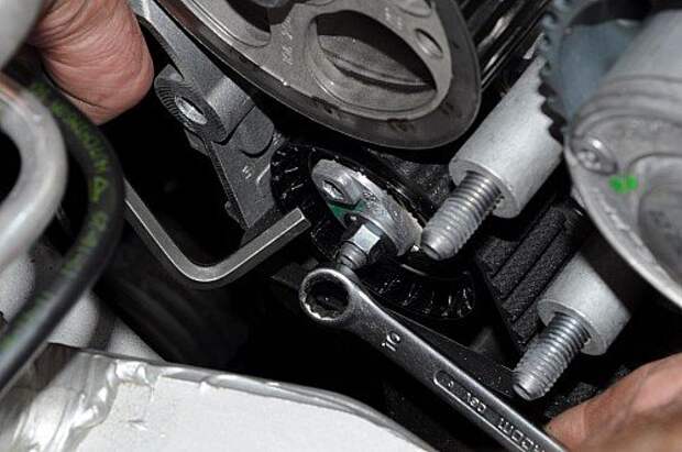

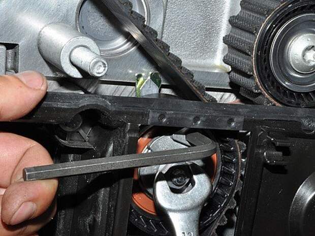

2271-3-8-06-05
Для регулировки натяжения ремня в нижней крышке привода ГРМ выполнен лючок, закрытый крышкой (для наглядности показано на снятой крышке).
Потянув вверх, снимаем крышку лючка.
2271-3-8-06-06
Ослабив ключом «на 13» затяжку гайки крепления натяжного устройства, шестигранником «на 6» поворачиваем ролик по часовой стрелке, натягивая ремень.
Удерживая ролик в нужном положении, затягиваем гайку крепления натяжного устройства. Провернув коленчатый вал на два оборота по часовой стрелке за болт крепления шкива привода вспомогательных агрегатов, снова проверяем натяжение ремня и при необходимости повторяем регулировку. Устанавливаем снятые детали в обратной последовательности.

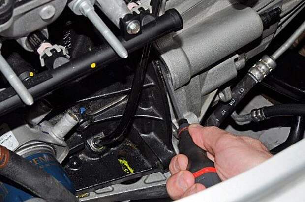

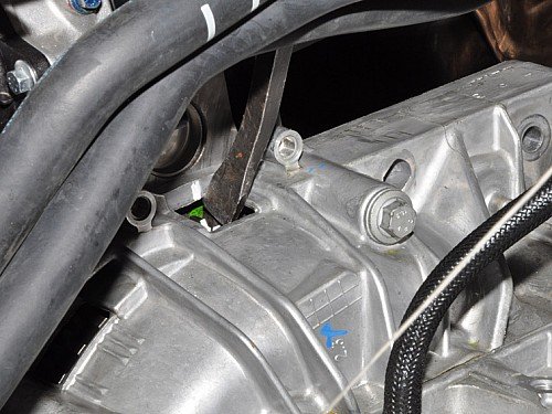

Вставляем через окно в картере сцепления монтажную лопатку между зубьями венца маховика, предназначенными для пуска двигателя стартером.
Внимание! Не повредите поверхность зубьев, необходимых для работы датчика положения коленчатого вала (они значительно крупнее).

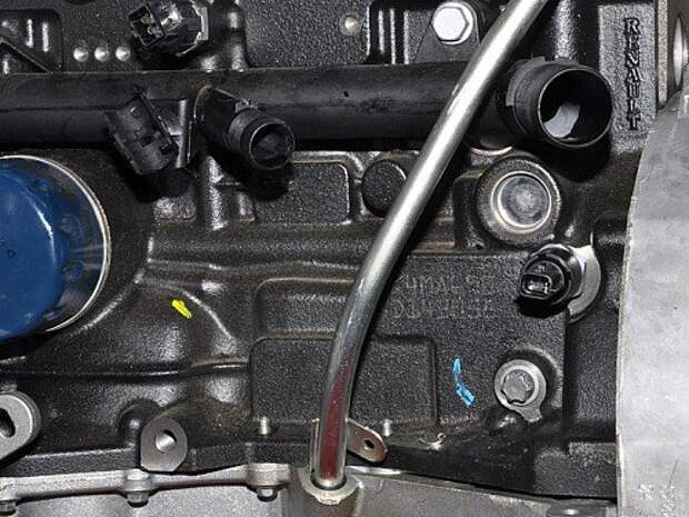

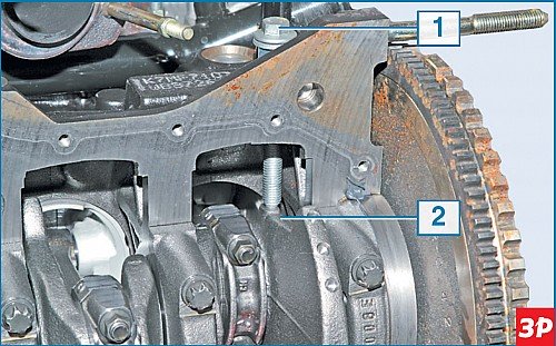

Для проверки нахождения коленчатого вала в положении ВМТ поршней 1-го и 4-го цилиндров в блоке цилиндров предусмотрено отверстие с резьбой М10, в которое необходимо ввернуть специальный установочный палец с длиной резьбовой части 75 мм. При нахождении коленчатого вала в положении ВМТ поршней 1-го и 4-го цилиндров палец должен упереться в отфрезерованную площадку на щеке коленчатого вала и заблокировать вал при попытке провернуть его по часовой стрелке.
2271-3-8-06-27

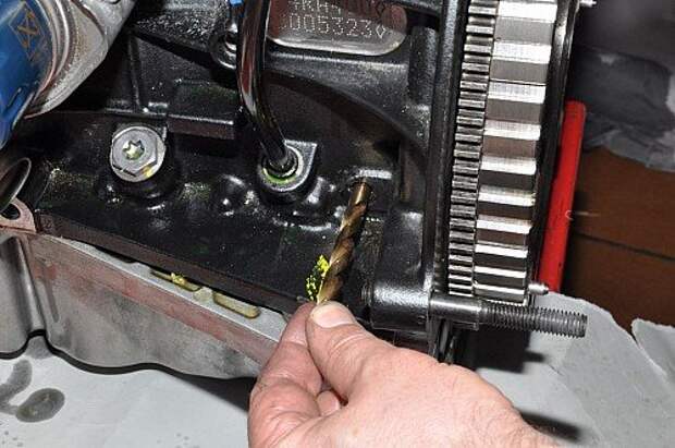

Головкой «Е-14» выворачиваем технологическую пробку из резьбового отверстия в блоке цилиндров, расположенного на передней стороне блока, в районе 1-го цилиндра — под датчиком сигнализатора аварийного давления масла (для наглядности показано на снятом двигателе).

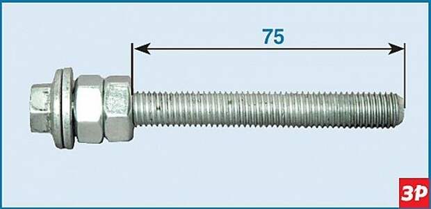

В качестве установочного пальца можно использовать болт с резьбой М10 и длиной около 100 мм.
Снимокрлапнлпнлаепнлппппппппппппппппппппппппппп
На болт наворачиваем две гайки М10 и законтриваем их так, чтобы длина резьбовой части была равна 75 мм.
Изготовленное приспособление — установочный палец вворачиваем в резьбовое отверстие блока цилиндров.
Снимокрьлрлрлрлрл
При нахождении коленчатого вала в положении ВМТ поршней 1-го и 4-го цилиндров установочный палец 1 ввернется в отверстие до конца своей резьбы и упрется в отфрезерованную площадку 2 на щеке коленчатого вала (для наглядности показано на демонтированном двигателе и при снятом поддоне картера)
При этом коленчатый вал невозможно будет провернуть по часовой стрелке.

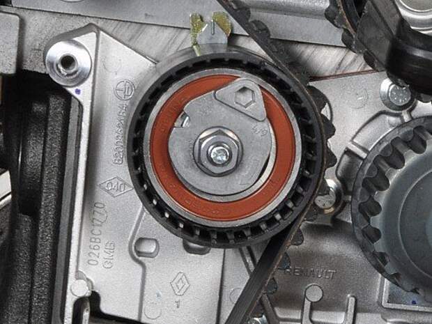

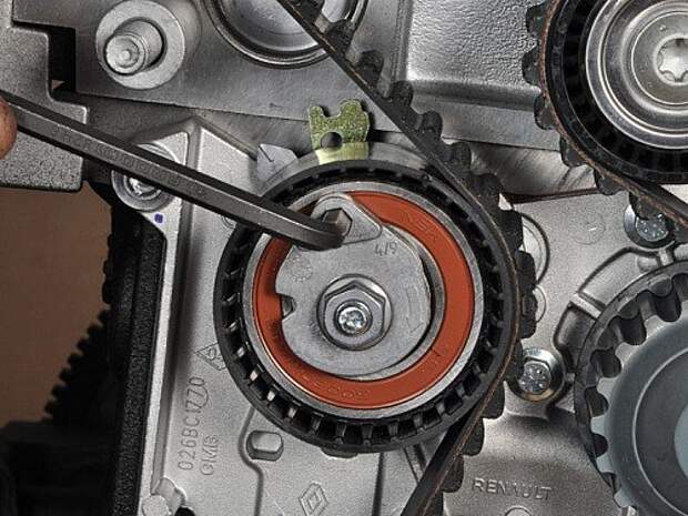

Ослабив ключом «на 13» затяжку гайки крепления натяжного устройства, поворачиваем ролик против часовой стрелки, уменьшая натяжение ремня привода ГРМ.
Если при вворачивании установочного пальца вы почувствуете, что он уперся, а торец гайки на пальце при этом не соприкоснется с торцем бобышки отверстия в блоке цилиндров (между гайкой и бобышкой останется зазор), то немного проворачиваем коленчатый вал против часовой стрелки за болт крепления шкива. Затем вворачиваем установочный палец в отверстие блока до конца (до соприкосновения торцов гайки пальца и бобышки отверстия в блоке) и проворачиваем коленчатый вал по часовой стрелке до упора площадки щеки вала в палец.

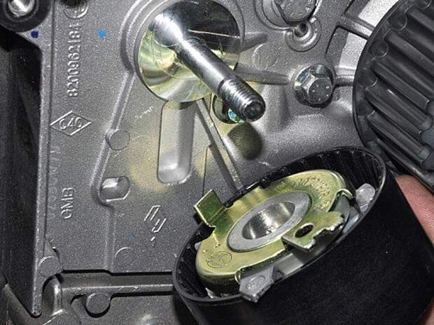

2271-3-8-06-21
Отворачиваем гайку крепления натяжного устройства и снимаем его.

Затем одновременно надеваем ремень на ролик натяжного устройства и устанавливаем устройство на шпильку корпуса насоса охлаждающей жидкости.
2271-3-8-06-25
При установке натяжного устройства вставляем отогнутый конец кронштейна в углубление корпуса насоса охлаждающей жидкости.

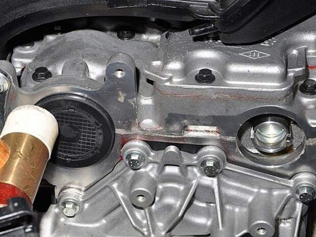

2271-3-8-06-26
Легкими ударами молотка с пластмассовым бойком запрессовываем новые заглушки в отверстия головки блока цилиндров.

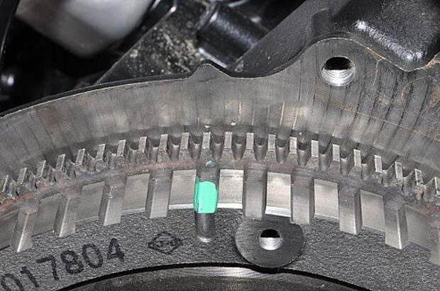

Более не поворачиваем коленчатый вал. Переходим к нанесению метки на маховике.
DSC_9570
В окне картера сцепления наносим яркой краской метку на маховик и на край окна картера сцепления.
Так мы зафиксировали положение коленчатого вала.

2278-6-06-31
Для этого накидным ключом «на 10» ослабляем затяжку гайки крепления натяжного ролика и шестигранником «на 6» поворачиваем ролик по часовой стрелке (натягивая ремень) до момента совмещения указателей.
Удерживая ролик в этом положении, затягиваем гайку его крепления. Провернув коленчатый вал на два оборота по часовой стрелке за болт крепления шкива привода вспомогательных агрегатов, снова проверяем натяжение ремня и при необходимости повторяем регулировку. Устанавливаем демонтированные детали в обратной последовательности.

Вставляем через окно в картере сцепления шлицевую отвертку между зубьями венца маховика (для наглядности показано при снятых шлангах системы охлаждения).

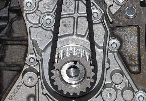

При правильном положении коленчатого вала шпоночный паз на его носке должен расположиться между двумя ребрами крышки блока цилиндров.
Для установки фаз газораспределения при сборке двигателя (после его ремонта) положение коленчатого вала в ВМТ поршней 1-го и 4-го цилиндров удобно контролировать…
2278-6-06-43
…по совпадению впадины задающего диска (для датчика положения коленчатого вала) на маховике с приливом на блоке цилиндров.

2278-6-06-47
Отвернув гайку крепления, снимаем натяжной ролик со шпильки головки блока цилиндров.

2278-6-06-50
При установке натяжного ролика вставляем отогнутый конец его кронштейна в углубление головки блока цилиндров и наживляем гайку крепления ролика.
При установке нового ремня привода ГРМ (на котором нанесены стрелки) ориентируем его так, чтобы стрелки совпали с направлением движения ремня (по часовой стрелке). Устанавливаем ремень на зубчатые шкивы коленчатого и распределительных валов. Заводим переднюю ветвь ремня под шкив насоса охлаждающей жидкости, а заднюю ветвь — под натяжной и опорный ролики. Регулируем натяжение ремня привода ГРМ (см. выше). Вынимаем установочный палец из отверстия в блоке цилиндров и снимаем приспособление для фиксации распределительных валов. Проворачиваем коленчатый вал на два оборота по часовой стрелке до момента, пока пазы на торцах распределительных валов не займут нужного положения (см. выше). Проверяем фазы газораспределения и натяжение ремня и при необходимости повторяем регулировки. Устанавливаем на место резьбовую пробку и запрессовываем новые заглушки распределительных валов (как показано на двигателе 1.6 — см. выше). Дальнейшую сборку двигателя выполняем в обратной последовательности. Болт крепления шкива привода вспомогательных агрегатов заменяем новым и затягиваем предписанным моментом 40 Н·м. и затем доворачиваем на 110 градусов.
