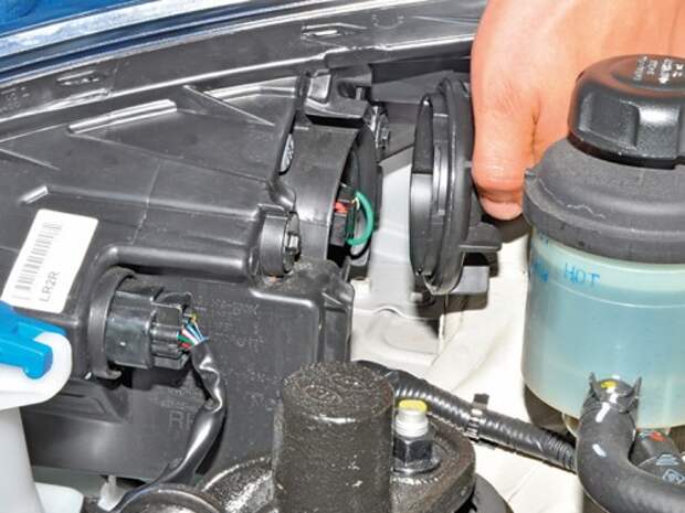

Для замены лампы головного света, повернув против часовой стрелки, снимаем защитную крышку ламп головного и габаритного света.
