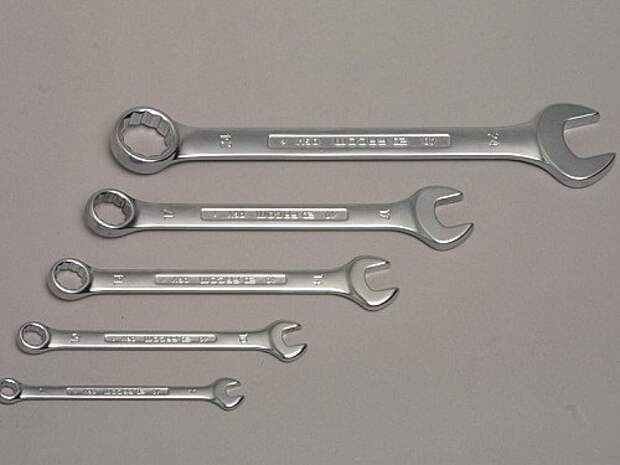

2035-7-001
Инструмент Работы, где применяется
Накидной ключ «на 8»,«на 13», «на 18», рожковый ключ «на 15» Замена колодок тормозных механизмов передних колес
Проверка состояния и замена ремня привода вспомогательных агрегатов (работа различается для 8-клапанных и 16-клапанных двигателей)
Проверка состояния и замена ремня привода ГРМ (работа различается для 8-клапанных и 16-клапанных двигателей)
Замена тормозной жидкости в гидроприводе тормозов

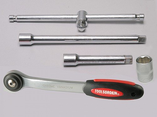

heads
Торцевая головка: 8; 10; 13; 16; 18; 36, Е-14, удлинитель, вороток, ключ-«трещотка» Проверка состояния и замена ремня привода вспомогательных агрегатов (работа различается для 8-клапанных и 16-клапанных двигателей)
Замена колодок тормозных механизмов задних колес
Замена свечей зажигания (работа различается для 8-клапанных и 16-клапанных двигателей)
Замена масла и масляного фильтра в 16-клапанном двигателе

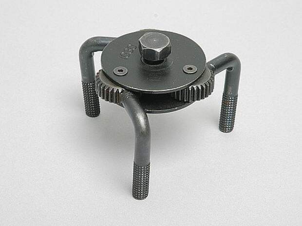

IMG_0068
Съемник масляного фильтра Замена масла в двигателе и масляного фильтра (работа различается для 8-клапанных и 16-клапанных двигателей)

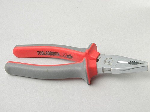

IMG_0150
Пассатижи Замена колодок тормозных механизмов задних колес
