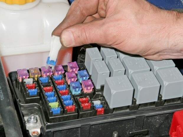

Для этого при выключенном зажигании вынимаем из монтажного блока в моторном отсеке предохранитель топливного насоса.
Пускаем двигатель и даем ему поработать на холостом ходу до остановки из-за выработки топлива в системе. Затем включаем стартер на 2–3 секунды. В результате давление в топливной системе будет сброшено.
