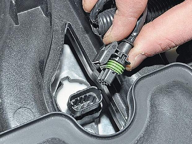

Нажав на фиксатор колодки жгута проводов индивидуальной катушки зажигания, отсоединяем колодку от разъема катушки.
