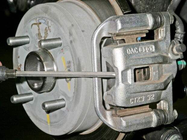

Вставив монтажную лопатку или отвертку с широким лезвием между направляющей колодок и суппортом и, опираясь ею на направляющую, сдвигаем суппорт, утапливая поршень в цилиндр.
