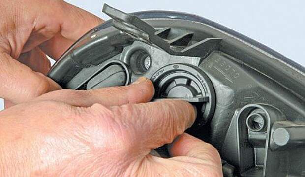

…поворачиваем пружинный фиксатор крышки.

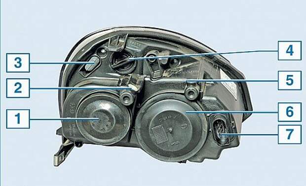

Блок-фара автомобиля Lada Priora выпуска до 2013 года: 1 — крышка лампы ближнего света; 2 — винт регулировки пучка света фары в горизонтальной плоскости; 3 — вентиляционный клапан; 4 — патрон лампы указателя поворота; 5 — винт регулировки пучка света фары в вертикальной плоскости; 6 — крышка ламп дальнего и габаритного света; 7 — электрический разъем.

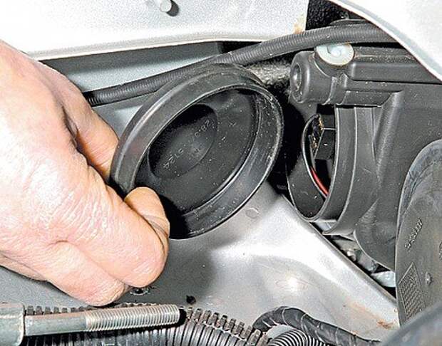

Для замены лампы дальнего света снимаем защитный резиновый чехол с корпуса блок-фары.

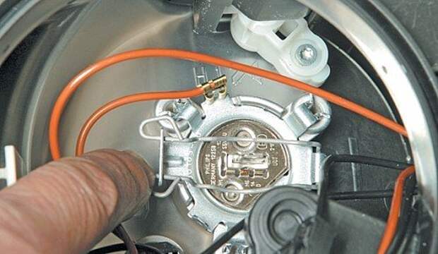

Разжав концы пружинного фиксатора, выводим их из зацепления с крючками отражателя и отводим фиксатор от лампы.

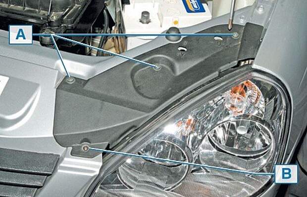

Для замены лампы указателя поворота крестообразной отверткой отворачиваем три винта А и саморез В крепления декоративной накладки фары и снимаем накладку.
