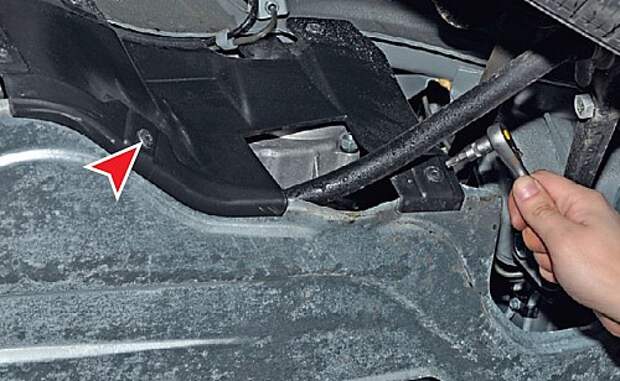

С каждой стороны ключом Torx T-30 отворачиваем по два самореза крепления грязезащитных щитков моторного отсека к брызговику силового агрегата.
