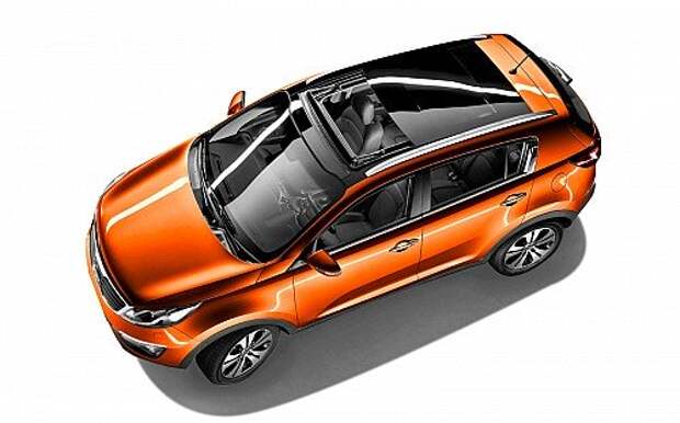

Все слабые места уходящего поколения Kia Sportage (2010-2015)
Грядет очередная смена поколений популярного кроссовера Kia Sportage. Послужной список уходящей на покой машины изучал Стас Панин.
04-2
Из истории модели
  • НА КОНВЕЙЕРЕ: с 2010 года; заводской индекс SL
  • КУЗОВ: 5‑дверный универсал (SUV)
  • РОССИЙСКАЯ ГАММА ДВИГАТЕЛЕЙ: бензиновый – Р4, 2,0 л, 150 л.с.; дизельные – Р4, 2,0 л, 136 и 184 л.с.
  • КОРОБКИ ПЕРЕДАЧ: M5, M6, А6
  • ПРИВОД: передний, полный
  • РЕСТАЙЛИНГ: в 2014 году изменены оптика, бамперы, решетка радиатора и дизайн колесных дисков; обновлены приборы и материалы салона; модернизирован бензиновый мотор, появились другие амортизаторы
  • КРАШ-ТЕСТЫ: 2010 год, EuroNCAP, общая оценка – пять звезд: защита водителя и взрослых пассажиров – 93%; защита пассажиров‑детей – 86%; защита пешеходов – 49%; системы содействия безопасности – 86%

Иногда люк заклинивает в открытом положении – из-за слабой механической части приводы перекашиваются. Их несложно отремонтировать.
