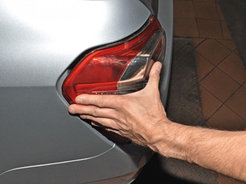

Крестообразной отверткой отворачиваем два самореза крепления фонаря.
2297-18-14-02
Сдвигаем фонарь назад по ходу автомобиля, выводя два штифта фонаря из пластмассовых втулок на кузове.
2297-18-14-03
Снимаем резиновый уплотнитель с корпуса фонаря.
2297-18-14-04
Отводим фонарь от кузова автомобиля.
2297-18-14-05

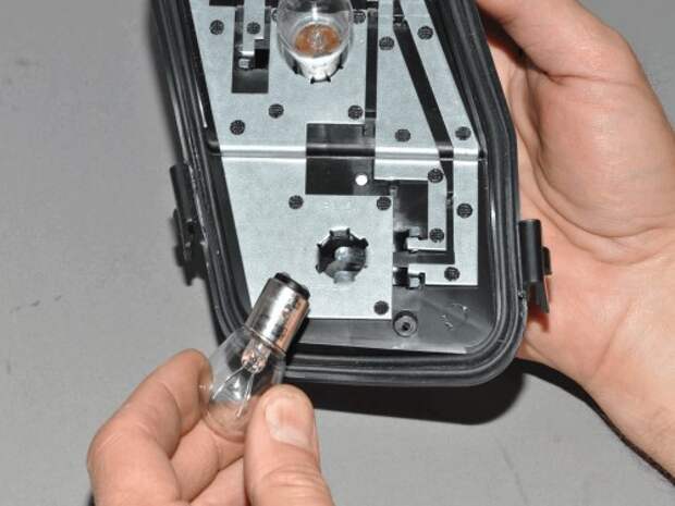

Крестообразной отверткой отворачиваем три самореза крепления держателя ламп.
2297-18-14-08
Сжимаем четыре защелки.
2297-18-14-09
Снимаем держатель с лампами.
2297-18-14-10
Нажав на лампу противотуманного и габаритного света, поворачиваем ее против часовой стрелки и вынимаем лампу из держателя.
Устанавливаем новую лампу P21/5W в обратной последовательности. Комбинированная лампа пртивотуманного и габаритного света имеет два выступа, расположенных на …
