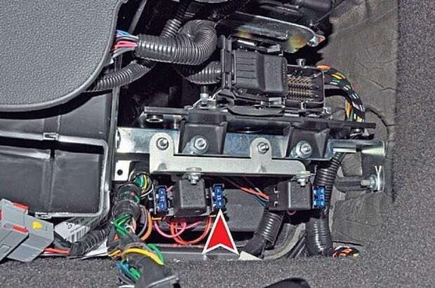

Если автомобиль эксплуатируется в условиях большой запыленности местности или при низком качестве топлива, замену фильтра необходимо проводить чаще. Работу выполняем на смотровой канаве или эстакаде. Топливо в системе питания двигателя находится под давлением. Поэтому перед обслуживанием системы питания необходимо сбросить давление топлива.
1
Для этого в салоне автомобиля крестообразной отверткой отворачиваем саморез.
2
Снимаем правый щиток облицовки туннеля пола.
3
При выключенном зажигании вынимаем из блока предохранителей и реле системы управления двигателем предохранитель топливного насоса.
Пускаем двигатель и даем ему поработать на холостом ходу до остановки из-за выработки топлива. Затем включаем стартер на 2–3 секунды. После этого давление в топливной системе будет сброшено.

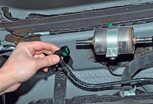

Топливный фильтр закреплен на кронштейне кузова над балкой задней подвески.
4
Сжав два фиксатора (зеленого цвета) наконечника подводящей топливной трубки, снимаем наконечник со штуцера фильтра.
5
Аналогично снимаем наконечник отводящей топливной трубки со штуцера фильтра.
6
Головкой или ключом «на 10» ослабляем затяжку болта хомута крепления фильтра.
7
Вынимаем топливный фильтр из хомута.
Так как в фильтре остается топливо, сливаем его в заранее приготовленную емкость. Устанавливаем новый фильтр в обратной последовательности. При этом стрелка на корпусе фильтра должна быть направлена по ходу движения топлива (к правому борту автомобиля). Наконечники топливных трубок надеваем на штуцеры фильтра до защелкивания фиксаторов. Установив предохранитель топливного насоса, включаем зажигание и проверяем герметичность соединений.
