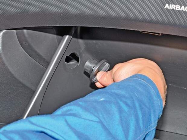

Для очистки фильтра снимаем вещевой ящик.
2272-6-14-19-02
Поворачиваем левый ограничитель открывания вещевого ящика против часовой стрелки и вынимаем его из отверстия.
2272-6-14-19-03
Аналогично вынимаем правый ограничитель.
