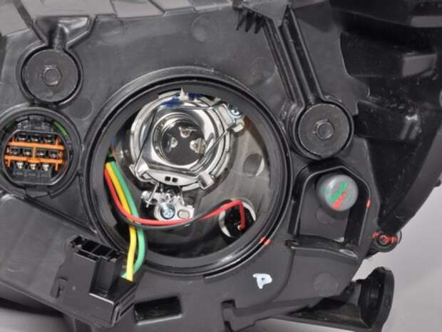

Замена лампы головного света
Для замены лампы головного света, повернув против часовой стрелки, снимаем защитную крышку ламп головного и габаритного света.
Отсоединяем колодку проводов от лампы головного света.
Нажав на конец пружинного фиксатора (для наглядности показано на снятой фаре), выводим его из зацепления с крючком отражателя и отводим его вверх.
Вынимаем лампу головного света из корпуса блок-фары.
Внимание! Лампа головного света — галогенная. Не следует касаться ее стеклянной колбы пальцами, т. к. следы от них приведут к потемнению лампы при нагреве. Удалить загрязнение с колбы можно чистой ветошью, смоченной в спирте.
Устанавливаем новую лампу Н4 в обратной последовательности.
