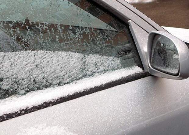

То же самое можно сказать и о ситуациях, когда ото льда приходится освобождать стекла передних дверей, в частности в местах прилегания резинового уплотнителя к стеклу. Тут при сильном обмерзании тоже предпочтительнее автохимия.
Места прилегания резинового уплотнителя к дверным стеклам освобождать ото льда желательно с помощью автохимии
