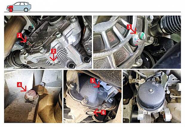

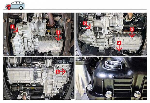

Сливная масляная пробка у дизеля (2) – под ключ «на 14», у автомата (1) – под шестигранник «на 5». Пластиковый корпус масляного фильтра картриджного типа для бензинового мотора (4) выкручиваем головкой «на 27». Чтобы пролить как можно меньше смазки, в его центре предварительно вывертываем пробку под шестигранник «на 5». Сливная пробка двигателя (5) – под ключ «на 14», а всех механических коробок (3 ) – под ключ «на 22». Сливная масляная пробка автомата для бензинового мотора (6) – под головку «на 22». В автомате для бензинового мотора заливная (контрольная) пробка под квадрат «на ⅜ дюйма» расположена в нижней части переднего пластикового поддона. Для нее подойдет вороток или трещотка из соответствующего набора.

Сливная пробка раздаточной коробки (2) – под шестигранник «на 10», а заливная (контрольная) (1) – под ключ «на 17». Заливная (она же контрольная) пробка механических коробок передач (3) – под ключ «на 17». Расположена на корпусе за левым приводом. Заливная (контрольная) пробка дизельного автомата (4) под ключ «на 16» расположена на корпусе перед левым приводом. На заднем редукторе сливная (6) и заливная (контрольная) (5) пробки – под головку «на 22». У дизеля масляный фильтр – картриджного типа, спрятан под декоративной крышкой. Она закреплена четырьмя бычными фиксаторами. Выкручиваем пластиковый корпус фильтра специальной чашкой.

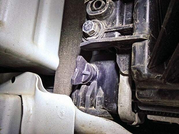

Сливная пробка антифриза расположена в нижней части радиатора, слева. Откручивая ее, вы открываете канал в штуцере, под которым есть отверстие в усилителе кузова. Сквозь это отверстие жидкость стекает прямо в емкость – хорошее решение. Правда, придется частично снять пластиковый пыльник под бампером. Регламент замены антифриза на бензиновой машине – каждые 90 000 км, а на дизельной вновь чаще – 60 000 км.

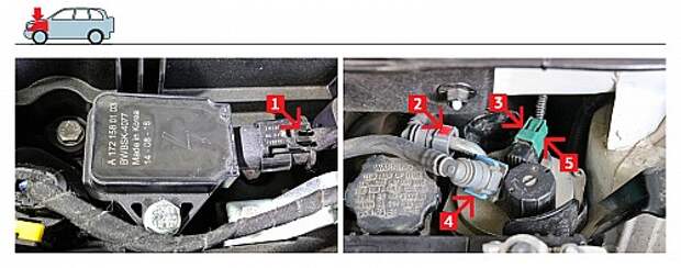

Чтобы снять разъем катушки зажигания, нажимаем на язычок фиксатора (1). Для снятия разъема обогрева дизельного топливного фильтра (2) нажимаем на язычок фиксатора (3). Демонтируем топливные магистрали, выдвинув синий стопор (4) одного крепления и нажав на красный замок (5) другого.
Чтобы снять разъем катушки зажигания, нажимаем на язычок фиксатора (1). Для снятия разъема обогрева дизельного топливного фильтра (5) нажимаем на язычок фиксатора (3). Демонтируем топливные магистрали, выдвинув синий стопор (4) одного крепления и нажав на красный замок (2) другого.

Механические коробки для бензинового двигателя и для дизеля разные по начинке, но очень схожи внешне, особенно по расположению технологических отверстий. Предусмотрены привычные сливная и заливная пробки, доступ к обеим хороший. Нормальный уровень масла – по кромку заливного отверстия. Интервал замены смазки одинаковый – 60 000 км (довольно часто производители заливают масло на весь срок службы).
Автоматы для бензинового мотора и для дизеля – абсолютно разные агрегаты. У обоих нет щупа для контроля масла, зато есть удобные сливная и заливная пробки. Нормальный уровень на прогретой коробке при работающем моторе – по кромку заливного отверстия. В обоих агрегатах смазку меняют через каждые 60 000 км. Советую этот пробег не превышать – тогда автомат будет жить долго.
На машинах с механической коробкой доступ к сливной пробке антифриза свободный. В случае с автоматом мешают магистрали охлаждения агрегата – придется действовать на ощупь.

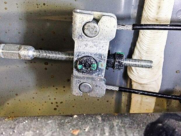

Такое сейчас уже редко встретишь: механизм регулировки стояночного тормоза расположен под днищем, в центральном туннеле. Доступ к гайке «на 12» хороший.

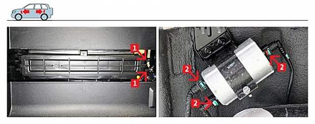

Салонный фильтр в сборе с крышкой расположен за бардачком. Вынимаем элемент, сжав фиксаторы по бокам (1). Снимаем топливные магистрали с бензинового фильтра, надавив на квадратные замки фиксаторов (2). Если соединения сильно забиты грязью, предварительно покачайте их с нажатой «кнопкой» из стороны в сторону. Так меньше риск что-либо сломать. Интервал замены фильтра не регламентирован, но обычно его обновляют при каждом ТО.

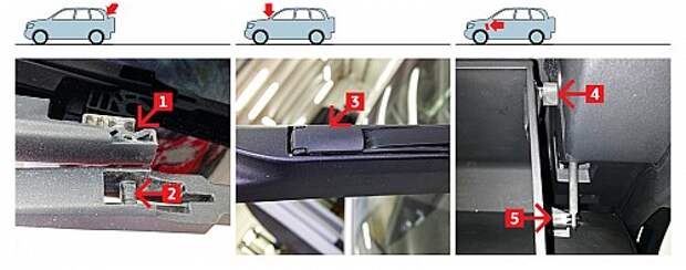

Щетка заднего стеклоочистителя (2) зафиксирована на поводке (1), как у большинства машин. Чтобы снять щетку переднего стеклоочистителя, откидываем замок (3) и стягиваем ее с поводка. Бардачок снабжен амортизатором и двумя ограничителями откидывания по бокам, причем правый (4) – съемный. Предварительно стягиваем шток амортизатора с крепления (5), немного сдвигаем бардачок вправо – и левый ограничитель сам выйдет из зацепления.

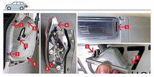

При замене задних ламп снимаем фонари: отверстие в нише кузова – только под жгут проводки. Благо, крепления удачные и операция не займет много времени и сил. Все лампы фиксируются поворотом. Дополнительный стоп-сигнал на крышке багажника светодиодный, его меняем только в сборе. Для замены ламп в подсветке номера снимаем корпус. Крепления незамысловатые, но хрупкие – действуем осторожно. Рамка номерного знака при этом не мешает.
8
Фонарь закреплен двумя саморезами (1) и парой фиксаторов (4), входящих в направляющие в нише кузова (3). Разъем (2) снимаем, нажав на характерный прямоугольный выступ фиксатора. Для снятия подсветки номера сдвигаем корпус от центра крышки багажника до появления щели (5). Вставляем плоскую отвертку и аккуратно поддеваем элемент. С одной стороны он закреплен на пластиковом пружинном замке (6), а с другой – на выступах (7). Потянув на себя сначала нижнюю часть, а потом верхнюю, вынимаем фонарь.
