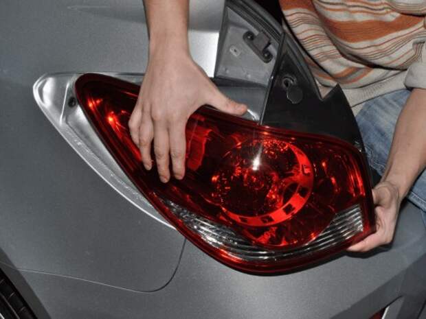

Сдвигаем фонарь назад по ходу автомобиля, выводя два штифта фонаря из пластмассовых втулок на кузове.
2290-18-15-05
Отводим фонарь от кузова автомобиля.
2290-18-15-06
