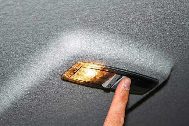

Плафон около заднего сиденья – недавнее нововведение. Так ли он нужен? За всё время я им пользовался пару раз. Он не «завязан» на двери, включается-выключается только принудительно (клавишами), а это в повседневной эксплуатации неудобно.

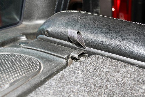

Держатели полки на «старушке» развалились в первый же год службы. Здесь держатся уже третий год. Даже трещин нет.
