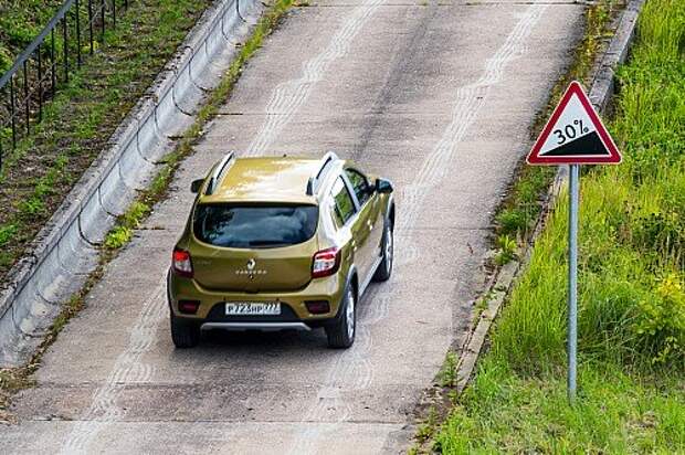

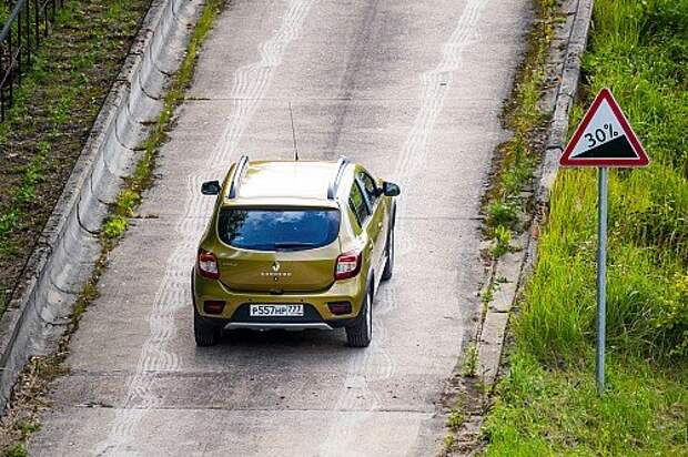

Машина с роботом уверенно стоит даже на таком уклоне несколько секунд, позволяя спо‑ койно отпустить тормоз и плавно нажать на педаль акселератора.
Машина с роботом уверенно стоит даже на таком уклоне несколько секунд, позволяя спокойно отпустить тормоз и плавно нажать на педаль акселератора.

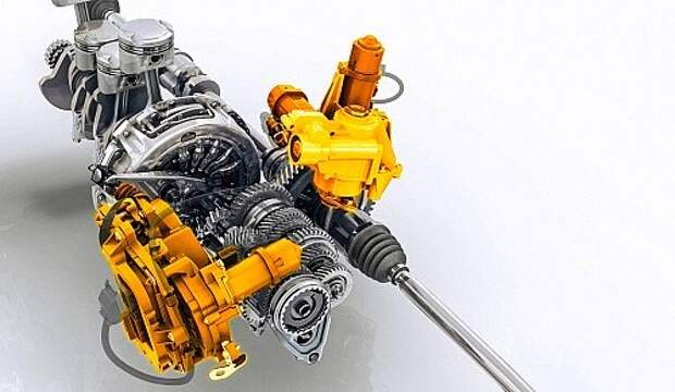

А робот Easy’R– совместное детище Renault и концерна ZF (опыт АВТОВАЗа, который предлагает Гранту с роботом, не использовали). За основу взяли механическую пятиступенчатую коробку Логана с индексом JH3 и сделали робот, что называется, с чистого листа.
Фирма ZF разработала механизм управления сцеплением и переключением передач, но этим дело не ограничилось. Французы изменили передаточные числа всех пяти ступеней. Первую и вторую заметно сблизили, чтобы уменьшить эффект клевка при разгоне, а две высшие передачи сделали более длинными – на крейсерских скоростях двигатель работает на более низких оборотах, расходуя меньше топлива. Коробку оснастили системой охлаждения и аварийным режимом работы при перегреве: о проблеме сообщит индикация на панели приборов.
Французы настояли, чтобы компания ZF использовала электрические исполнительные механизмы. Электрогидравлические аналоги на более ранних роботах, как утверждают инженеры Renault, в холодный сезон были ненадежны по причине загустевания жидкости.

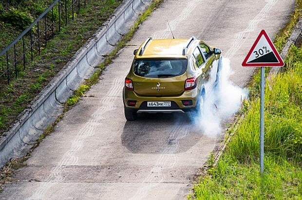

Автомату на 30‑процентном подъеме не хватает «преднатяга», и машина откатывается назад. Поэтому переносить ногу с тормоза на газ надо максимально быстро.

Роботизированная пятиступенчатая коробка Easy’R. Желтым цветом показаны исполнительные механизмы управления сцеплением и переключением передач. В сущности, всё та же механическая коробка от Логана, но с измененными передаточными числами и контуром охлаждения.
Ясно, что автомат и робот делают много лишних переключений. Водитель умнее автоматики и анализирует больший объем информации, принимая решение, на какой передаче ехать. На машине с механической коробкой мы насчитали 71 переключение, автоматическая коробка меняла передачи 80 раз, а робот – 81. При этом мы не учитывали последовательные переключения автомата и робота вниз – при торможении. Значит, реальная разница в числе переключений больше. Ведь на сухой дороге водитель машины с механикой, тормозя перед светофором до полной остановки, как правило, не переходит последовательно на четвертую передачу, третью и вплоть до первой. Робот же успевает это сделать, поскольку не знает, что водитель задумал не просто снизить скорость, а остановиться.

У машины с роботом есть и противооткатная система Hill Start Assist, завязанная на систему стабилизации ESP. Она срабатывает при угле наклона больше 4% и удерживает машину в течение пары секунд, прихватывая тормоза. Обязательное условие для срабатывания системы: при остановке нужно прожать педаль тормоза от души.
Сначала мы заехали на подъем малой крутизны. При отпускании педали тормоза машина трогается довольно уверенно, даже если не касаться педали газа. Если до этого педаль тормоза была нажата недостаточно, автомобиль чуть откатывается назад, но затем едет вперед. Неплохо! Особенно для города.
Усложняем задачу и заезжаем на 30‑процентный подъем. Работает! Sandero c роботом после отпускания педали тормоза уверенно стоит – противооткатная система дает водителю время для спокойного переноса ноги на педаль газа.
В этом упражнении роботизированный автомобиль выигрывает у версии с автоматом – она-то на 30‑процентном подъеме заметно откатывается назад, требуя от водителя большей проворности или использования стояночного тормоза. Ну а троганье в крутую гору на машине с механикой требует, понятно, навыка и работы ручником.
