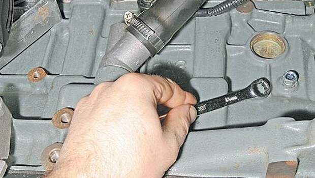

Ключом «на 13» отворачиваем пробку сливного отверстия блока цилиндров и сливаем жидкость из двигателя.
Заворачиваем пробки сливных отверстий радиатора и блока цилиндров. В соединении пробки и блока цилиндров применена коническая резьба, не требующая дополнительного уплотнения. Пробку сливного отверстия блока цилиндров затягиваем моментом 25–30 Н·м.
