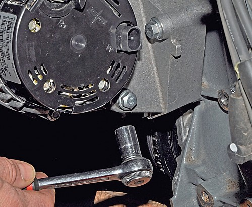

Головкой «на 13» отворачиваем на несколько оборотов болт нижнего крепления генератора (для наглядности показано на снятом двигателе).

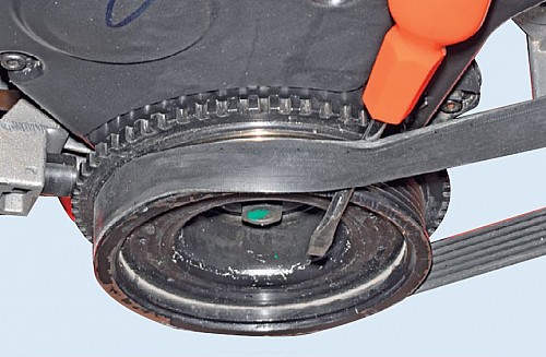

Включаем пятую передачу в коробке передач и, прижимая ремень к шкиву привода генератора, толкаем автомобиль назад до тех пор, пока ремень не наденется на шкив. Отвязываем проволоку.

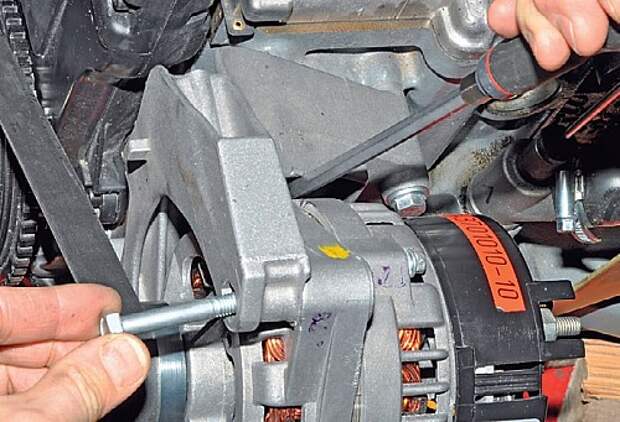

Отжимаем отверткой или монтажной лопаткой генератор от кронштейна и вставляем верхний болт крепления генератора.
Заворачиваем и затягиваем нижний болт и гайку верхнего болта крепления генератора моментом 15–24 Н·м. При необходимости снятия ремня привода генератора без его повреждения также толкаем автомобиль назад (включив пятую передачу и прижав генератор к кронштейну)…
Снимок1
…отверткой прижимая ремень к наружному краю шкива привода генератора, пока ремень не сойдет со шкива.
