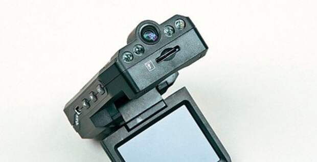

Во главе угла стоит хранение данных. Должны быть меры против потери записанного. Самый простой способ угробить все — вынуть карту памяти во время записи. Потеряется вообще все, что было. Нужны меры против такого извлечения. Предупреждать — почти бесполезно, после ДТП адреналин отупляет настолько, что люди часто совершают непредсказуемые и самые странные действия. Так что идеальной, на мой взгляд, была бы крышка, закрывающая флешку и отключающая запись при открывании. Но так не делает вообще никто. Так что остается повторить: вынимайте карту из регистратора только убедившись, что запись на нее больше не ведется (регистратор выключен).
И еще — не отдавайте карту памяти никому, пока не сделаете копию нужных вам файлов. Хотя бы себе на телефон (если в него можно вставлять эту карту). К сожалению, в полиции, да и в суде их нередко теряют. Уж очень мелкие эти карты…
Теперь о надежности записи. Если у регистратора есть G-сенсор (датчик удара) и нет квоты на защищенные от перезаписи ролики, то с высокой долей вероятности такой регистратор бесполезен вообще. Нормальный водитель ведь не будет постоянно проверять регистратор на наличие свободного места? А защищенные ролики со временем забьют все пространство, и дальше человек будет ездить, полагая, что запись идет, а она уже месяц как остановилась — писать некуда. Правильное решение — отдельная квота на защищенные ролики и циклическая их перезапись в пределах этой квоты. Можно подобрать размер квоты так, чтобы обычные ролики «перетирались», скажем, раз в день, а «ударные» — раз в две недели (в зависимости от объема памяти карты, разумеется).
