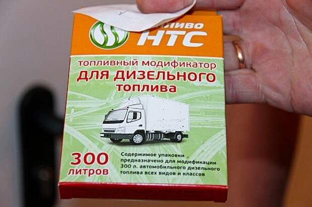

На другой АЗС это топливо продавали в виде «сухпая» – присадки ДТ‑300. За 319 рублей предлагалось самому довести топливо до кондиции.
Это топливо продавали в виде «сухпая» – присадки ДТ‑300. За 319 рублей предлагалось самому довести топливо до кондиции.
