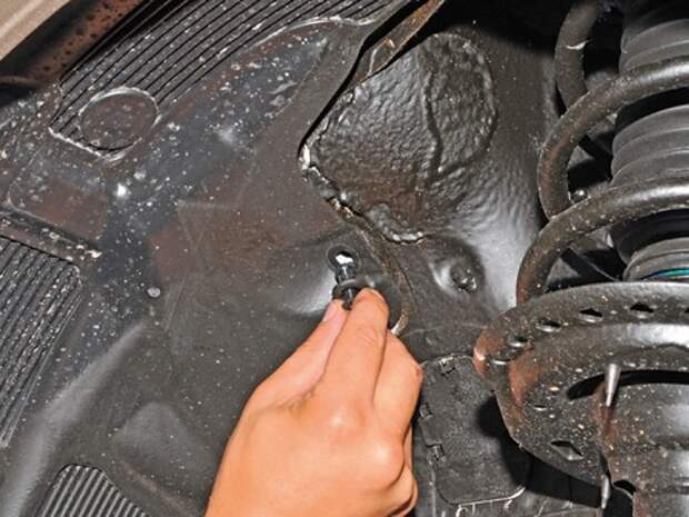

Затем отсоединяем переднюю часть подкрылка переднего колеса.
2272-6-14-03-12
Крестообразной отверткой выворачиваем фиксатор пистона переднего крепления подкрылка.

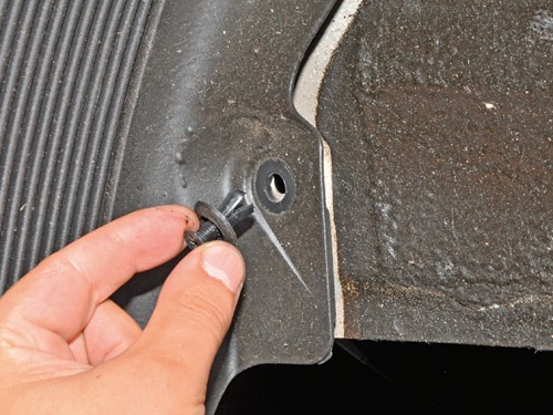

Аналогично вынимаем пистон верхнего переднего крепления подкрылка в арке переднего колеса.

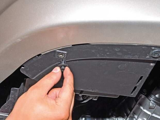

Так же вынимаем два пистона нижнего переднего крепления подкрылка к переднему бамперу и отгибаем подкрылок назад.

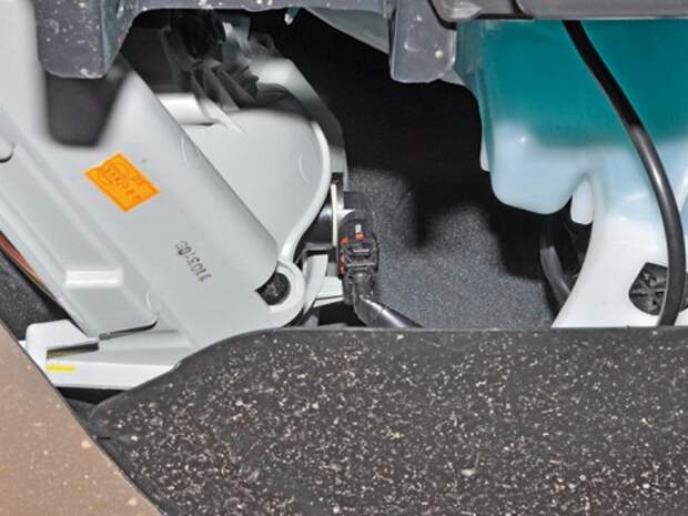

Поворачиваем лампу против часовой стрелки.
2272-6-13-12-02

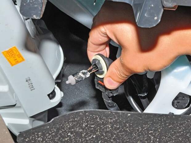

Вынимаем лампу из корпуса фары.

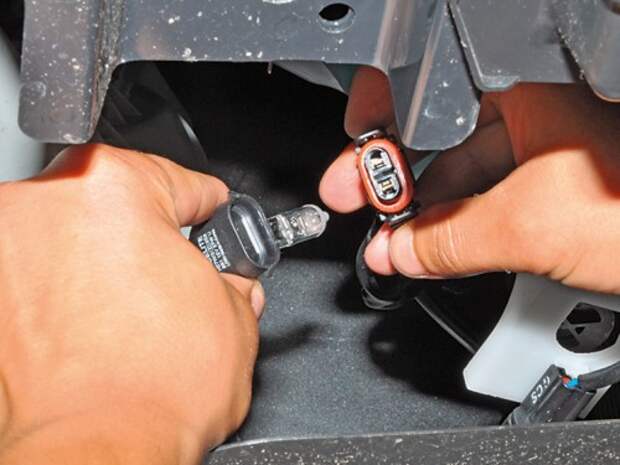

2272-6-13-12-03

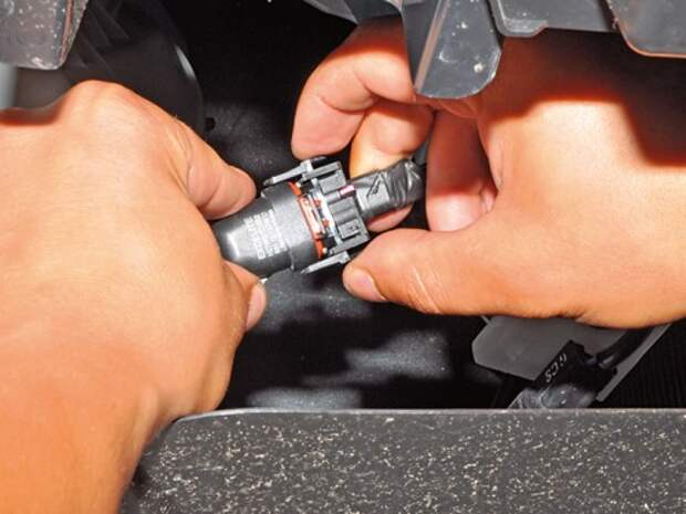

Сжимаем фиксаторы колодки проводов.
2272-6-13-12-04
Отсоединяем колодку от лампы.
Устанавливаем новую лампу H27 в обратной последовательности.
