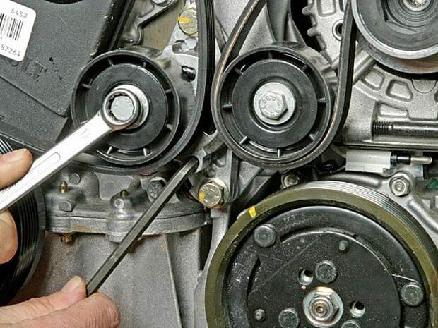

…надеваем накидной ключ или головку «на 13» на болт крепления натяжного ролика и поворачиваем кронштейн ролика по часовой стрелке, преодолевая усилие пружины натяжного устройства, до совмещения отверстия в кронштейне ролика и углубления в корпусе устройства (для наглядности показано на снятом двигателе).
2163-13-12-02

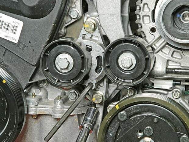

Фиксируем кронштейн ролика, вставив в его отверстие и углубление в корпусе натяжного устройства шестигранник «на 6» или стержень диаметром 6 мм.
2163-13-12-03

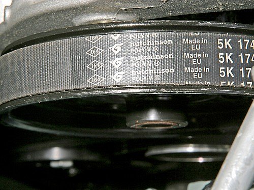

Маркировка ремня привода вспомогательных агрегатов автомобиля с гидроусилителем руля и кондиционером — 5К 1747 (пятиручьевой, длиной 1747 мм). При замене ремня необходимо также заменить опорный и натяжной ролики.

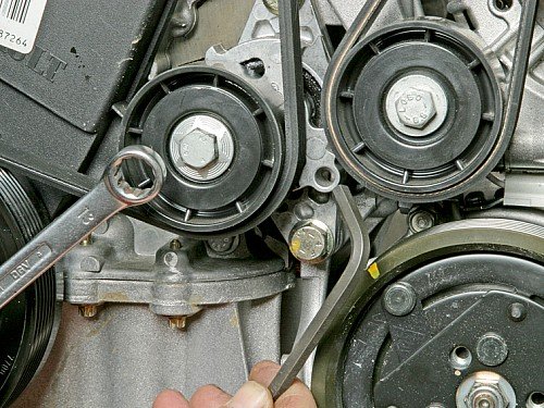

Устанавливаем снятые детали в обратной последовательности. Перед монтажом ремня кронштейн натяжного ролика должен быть повернут по часовой стрелке и зафиксирован (см. выше).
При установке ремня укладываем его на шкивы и заводим под натяжной и опорный ролики в соответствии со схемой привода.
Внимание! Шкивы привода вспомогательных агрегатов, генератора, компрессора кондиционера и насоса гидроусилителя руля шестиручьевые, а ремень привода — пятиручьевой.
2163-13-12-09
Укладываем ремень на шкивы так, чтобы он был смещен к их наружному краю, а внутренний ручей шкивов оставался свободным.
После установки ремня, немного повернув ключом натяжной ролик, вынимаем фиксатор из отверстия кронштейна ролика и углубления в корпусе натяжного устройства. Затем головкой «на 18» с трещоткой проворачиваем коленчатый вал по часовой стрелке на три оборота за болт крепления его шкива, чтобы проверить правильность положения ремня.

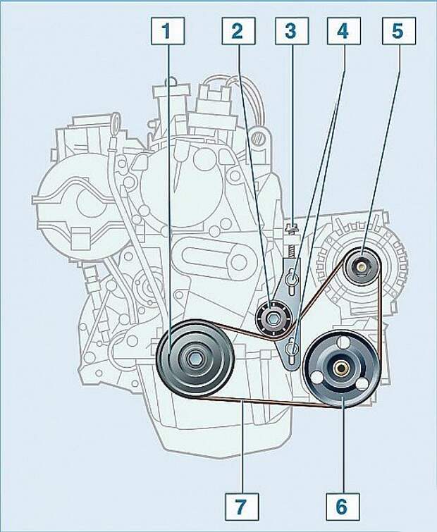

Схема привода вспомогательных агрегатов автомобиля с гидроусилителем руля, без кондиционера: 1 — шкив привода вспомогательных агрегатов; 2 — натяжной ролик с кронштейном; 3 — регулировочный болт; 4 — болт крепления кронштейна натяжного ролика; 5 — шкив генератора; 6 — шкив насоса гидроусилителя руля; 7 — ремень
Проверку натяжения ремня вспомогательных агрегатов автомобиля с гидроусилителем руля и без кондиционера завод-изготовитель рекомендует выполнять с применением специального приспособления (тензометрического тестера) на дилерском сервисе. Учитывая, что ремень (например, при его обрыве), возможно, придется менять вне дилерского сервисного центра, покажем способ, при котором можно приблизительно оценить натяжение ремня.
Снимаем правый грязезащитный щиток моторного отсека. Снизу автомобиля большим пальцем руки нажимаем на ремень посередине между шкивами насоса гидроусилителя руля и коленчатого вала. При усилии нажатия ~10 кгс прогиб ремня должен составлять 6-8 мм. Для натяжения ремня ослабляем затяжку двух болтов 4 крепления кронштейна натяжного ролика и вращаем по часовой стрелке регулировочный болт 3. Натянув ремень, затягиваем болты крепления натяжного ролика.
