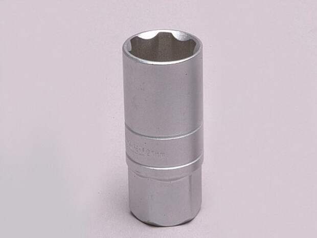

Инструмент Работы, где применяется
Свечной ключ «на 16» Замена свечей зажигания
