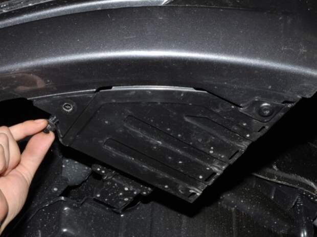

Для замены лампы крестообразной отверткой выворачиваем винт пистона.
2275-6-13-13-02
Вынимаем пистон крепления подкрылка к переднему бамперу.
Аналогично вынимаем второй пистон крепления подкрылка к переднему бамперу.

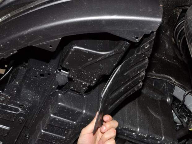

Отгибаем передний подкрылок.

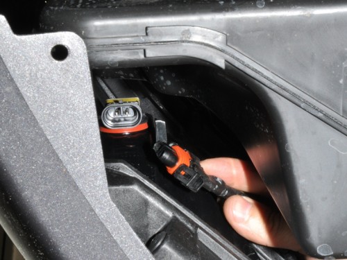

Сжимаем два фиксатора колодки проводов.
2275-6-13-13-05

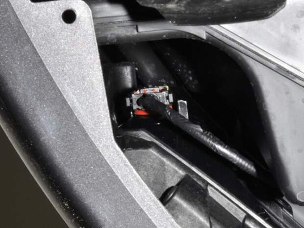

Отсоединяем колодку от лампы.
Поворачиваем лампу против часовой стрелки.

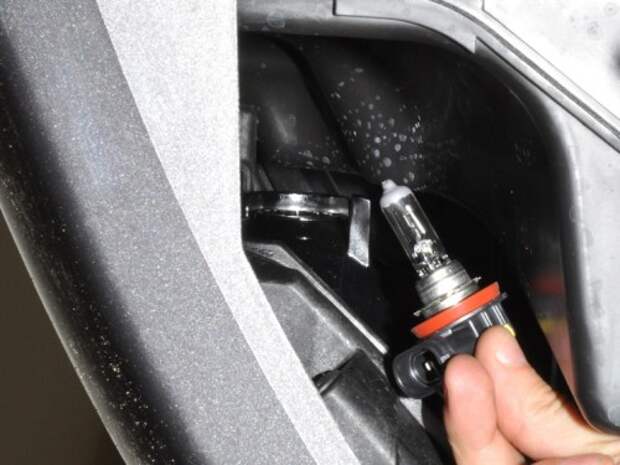

Вынимаем лампу из корпуса фары.
Устанавливаем новую лампу H8 в обратной последовательности.
