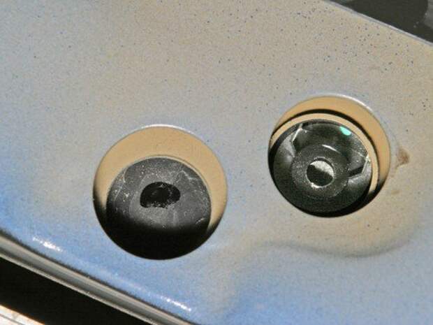

Сливной штуцер системы охлаждения направлен вниз и входит в отверстие нижней поперечины рамки радиатора.

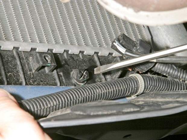

Для удобства слива охлаждающей жидкости надеваем шланг подходящего диаметра на сливной штуцер системы охлаждения.
Подставляем широкую емкость объемом не менее 7,5 л под сливной штуцер.
2303-3-10-02
Отверткой отворачиваем пробку сливного штуцера и сливаем жидкость из двигателя в подставленную емкость.
