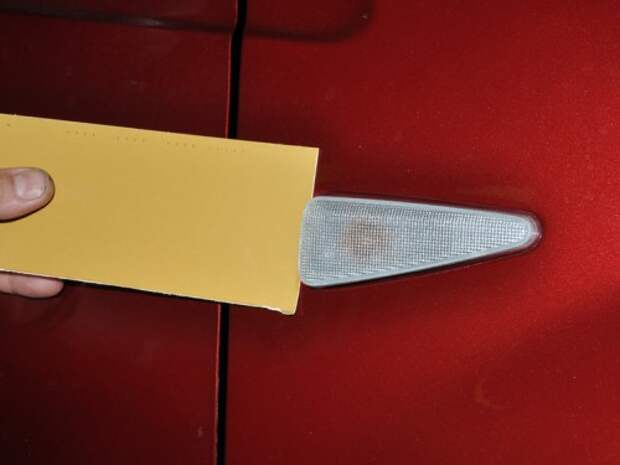

2271-6-13-18-01
Вставляем картонную или пластмассовую пластинку между крылом и указателем и, нажав на фиксатор…
2271-6-13-18-02
…вынимаем указатель из отверстия в крыле.

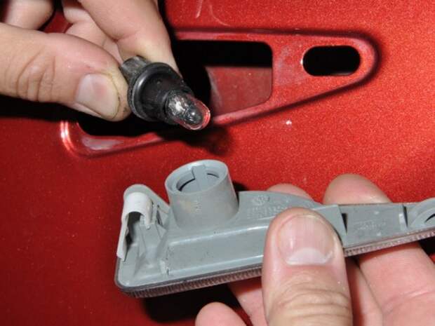

2271-6-13-18-03
Повернув патрон лампы против часовой стрелки, вынимаем патрон с лампой из корпуса указателя.
2271-6-13-18-04
Вынимаем лампу из патрона.
Заменяем перегоревшую лампу W5W новой.
Устанавливаем боковой указатель поворота в обратной последовательности.
