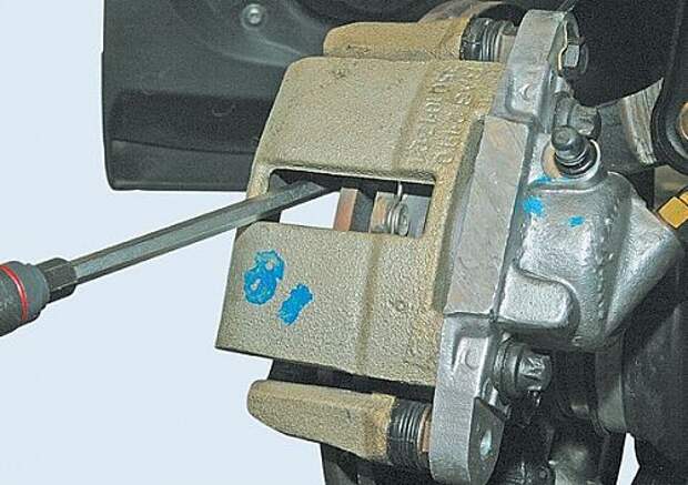

Через окно суппорта оцениваем толщину накладок тормозных колодок.
Заменяем колодки тормозных механизмов обоих передних колес, если толщина фрикционной накладки достигла предельной допустимой величины – 1,5 мм. Поворачивая диск тормозного механизма, осматриваем его рабочие поверхности с обеих сторон. На рабочих поверхностях диска не должно быть трещин и глубоких борозд.

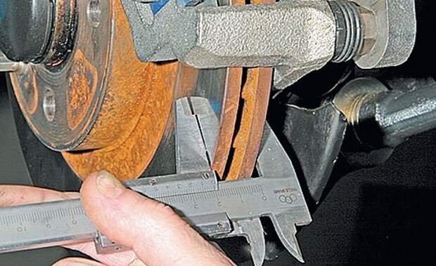

Штангенциркулем или микрометром измеряем толщину диска, которая не должна быть меньше 17,8 мм. В противном случае оба диска подлежат замене.

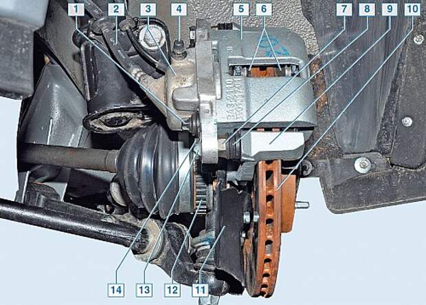

Тормозной механизм левого переднего колеса: 1 – винт крепления корпуса цилиндра к суппорту; 2 – шланг тормозного механизма; 3 – колесный цилиндр; 4 – штуцер прокачки гидропривода тормозов; 5 – суппорт; 6 – тормозные колодки; 7 – направляющий палец; 8 – чехол направляющего пальца; 9 – направляющая колодок; 10 – диск тормозного механизма; 11 – щит тормозного механизма; 12 – зубчатый венец для датчика ABS; 13 – стопорная пластина; 14 – болт крепления цилиндра к направляющему пальцу.

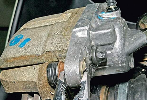

Раздвижными пассатижами утапливаем поршень в цилиндр.

Вставляем через окно суппорта отвертку с широким лезвием или монтажную лопатку и, опираясь ею на тормозной диск, сдвигаем скобу, утапливая поршень в цилиндр.
