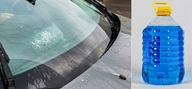

Эта отечественная омывайка не содержит ни этанола, ни метанола. Жидкость на основе изопропила полностью соответствует всем требованиям, но нельзя из неподходящего спирта выжать на морозе что-то большее…
Результаты получились ожидаемые. Вязкость метанольных омываек в несколько раз ниже, чем у водки или этанольных составов, поэтому распыл на стекло прекрасный и на морозе они не густеют. А у жидкостей на изопропиле, которые сейчас вынуждены выпускать все легальные производители, вязкость оказалась вдвое выше, чем у аналогов на этаноле. На фотографиях прекрасно видна разница. В таблицу мы собрали любопытные данные о вязкости и процентном содержании ингредиентов. Кстати, мы впервые приводим подобную информацию о фирменных зарубежных омывайках, содержащих этанол.

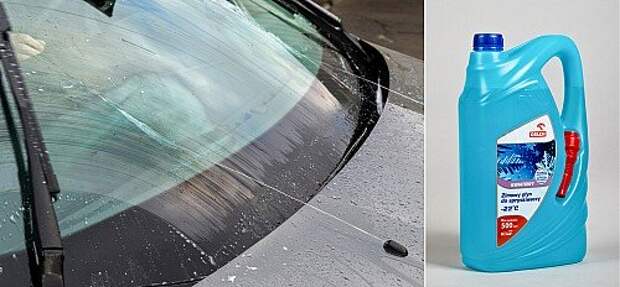

В основе купленного за рубежом стеклоомывателя – этанол. Распыла нет, но струя достает чуть выше дворников – зачет.

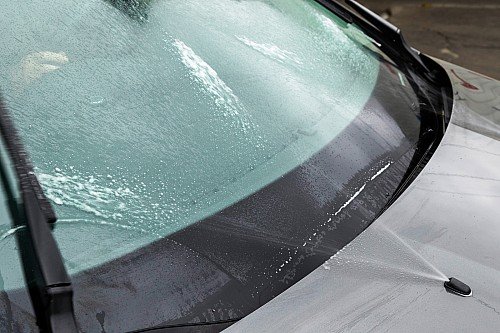

В этой нелегальной омывайке, купленной на придорожном развале, оказалось аж 24,7% метанола. Поэтому и распыл отличный!
