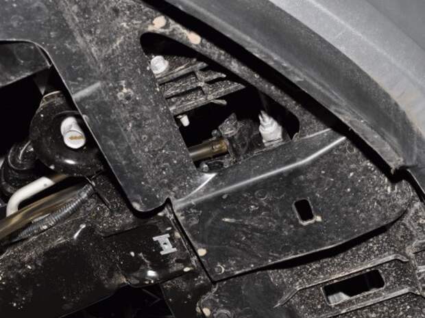

Надеваем на штуцер правого бачка радиатора шланг (правый грязезащитный щиток моторного отсека снят для наглядности).
Отворачиваем на 2–3 оборота сливную пробку радиатора и сливаем охлаждающую жидкость в подставленную емкость.
