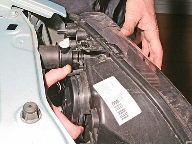

Снимаем пластмассовую крышку (для наглядности болты крепления блок-фары отвернуты и она выдвинута вперед).

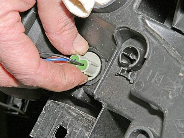

Отжимаем фиксатор колодки проводов…
2163-5-13-12-04
…и отсоединяем колодку от патрона лампы указателя поворота.
