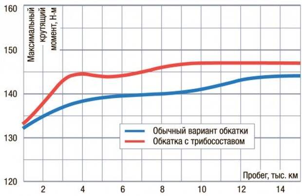

Начальная обкатка – очень ответственный этап. От нее зависят в дальнейшем расход топлива и мощность, а особенно – ресурс. Использование специальных трибосоставов на этой стадии жизни автомобиля дает много плюсов. Во‑первых, сам процесс обкатки резко сокращается. Если в обычном варианте окончательное формирование поверхностей трения заканчивается только через 10 000– 15 000 км пробега, то применение трибосоставов выводит мотор на рабочие показатели втрое быстрее. Во‑вторых, значительно раньше снимаются ограничения на нагрузки. В‑третьих, качество поверхностей трения при эксплуатации с трибосоставами существенно лучше, чем после обычной обкатки: меньше средняя шероховатость поверхностей; пятна контакта, то есть зоны непосредственной работы узлов трения, увеличиваются и становятся более стабильными по размеру. Наконец, повышается микротвердость поверхностей трения – залог дополнительной износостойкости и, следовательно, пониженной скорости износа.
После такой обработки возможен рост мощности мотора даже выше паспортных значений. Это говорит о том, что потери на трение в обработанном моторе ниже, чем у нового двигателя, прошедшего обычный цикл обкатки.

Так обычно меняется максимальный крутящий момент двигателя при обкатке. Рост определяется скоростью выхода в нормальный режим работы узлов трения – они притираются, прирабатываются, трение в моторе снижается. Использование специальных трибосоставов тут может быть полезно.

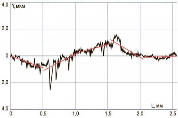

Профилограмма рабочей поверхности коренного подшипника, снятого с двигателя после 30‑часового цикла начальной обкатки в обычном варианте.

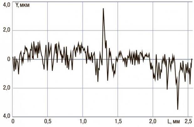

А это – после аналогичного цикла обкатки, но с трибосоставом на базе геомодификаторов трения. Высота шероховатостей поверхности резко снизилась.
