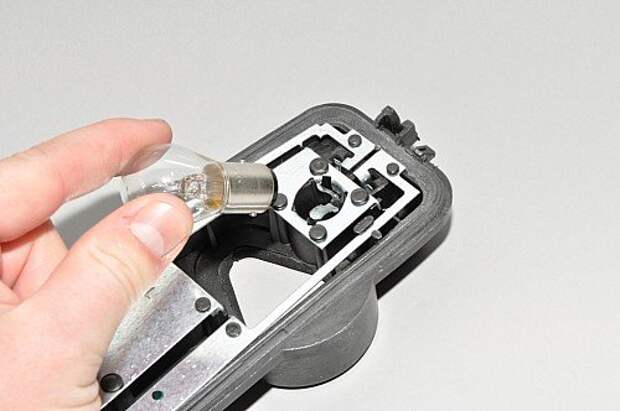

Нажав на лампу и повернув ее против часовой стрелки, вынимаем комбинированную лампу сигнала торможения и габаритного света из держателя.
Устанавливаем новую лампу P21/5W в обратной последовательности. Выступы на цоколе комбинированной лампы сигнала торможения и габаритного света расположены на разных уровнях и при установке должны войти в соответствующие пазы гнезда держателя.

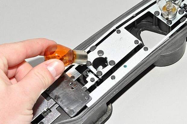

Аналогично заменяем лампу указателя поворота (PY21W) и лампу противотуманного света (P21W) (лампу света заднего хода в правом фонаре).
2283-15-14-09
Лампа указателя поворота имеет два выступа, расположенных несимметрично относительно оси лампы, которые должны войти в соответствующие пазы гнезда держателя.

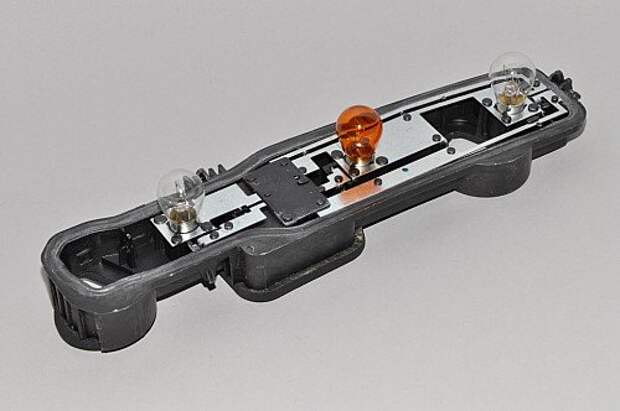

2283-15-14-10
На каждом гнезде держателя ламп указан тип лампы.
