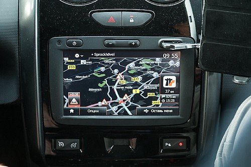

Клавишами круиз-контроля и ограничения скорости, прилепившимися к нижней части передней консоли, пользоваться откровенно неудобно. А тянуться к ним на скорости и искать на ощупь еще и небезопасно. Многофункциональный дисплей, на который выводится и экран навигатора, расположен очень низко. Чтобы сверить кроки, нужно опускать глаза долу, отрывая внимание от дороги. Хорошо, что маршрут известен в деталях, на городских же развязках приходится прибегать к услугам штурмана.

Штатная навигация отлично знает Европу, но ее подсказками пользоваться неудобно – приходится отрывать взгляд от дороги
